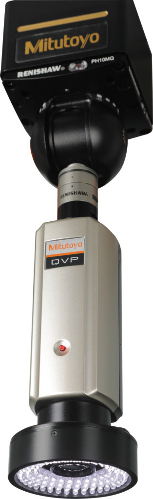

クイックビジョンプローブ QVP
/pim-assets/medias_converted/Highres/Mitutoyo/Media/Image/17_Coordinate Measuring Machines/31_0_359-051-8_202104_FS_1.psd
微小形状や、わずかな測定力でも変形してしまう弾性体を画像処理によって測定するプローブです。
  • CNC三次元測定機における画像測定の全自動化を可能にするため、ミツトヨが画像測定機で長年培ってきた技術をベースに開発されたCNC三次元測定機専用の画像プローブです。
