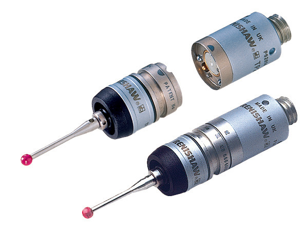

小型タッチトリガープローブ TP20
コンパクトなモジュール交換式タッチトリガープローブ
| 符号 | TP20 |
繰返し精度(2σ) |
0.35 μm以下 (STANDARD FORCE 10 mmスタイラス使用時) |
測定方向 |
±X、±Y、+Z |
トリガー発生力 XY(STANDARD FORCE)(N) |
0.08 |
トリガー発生力 XY(MEDIUM FORCE)(N) |
0.1 |
トリガー発生力 Z(STANDARD FORCE)(N) |
0.75 |
トリガー発生力 Z(MEDIUM FORCE)(N) |
1.9 |
オーバートラベル量 XY(°) |
±14 |
オーバートラベル量 Z(STANDARD FORCE)(mm) |
+4.0 (10 mmスタイラス時) |
オーバートラベル量 Z(MEDIUM FORCE)(mm) |
+3.7 (25 mmスタイラス時) |
オーバートラベル力 XY(STANDARD FORCE)(N) |
0.2~0.3 (10 mmスタイラス時) |
オーバートラベル力 XY(MEDIUM FORCE)(N) |
0.2~0.4 (25 mmスタイラス時) |
オーバートラベル力 Z(STANDARD FORCE)(N) |
3.5 |
オーバートラベル力 Z(MEDIUM FORCE)(N) |
7 |
最大測定子長さ(STANDARD FORCE)(mm) |
50 |
最大測定子長さ(MEDIUM FORCE)(mm) |
60 |
測定子取付ネジ |
M2ネジ |
質量(g) |
22 |
耐久性(万回) |
100 |
プローブヘッド |
必須 PH10M/PH10MQ/PH1 |
対応機種 |
マニュアル/CNC三次元測定機 |
強磁界での使用はできません。
スタイラスの長さや重さが増すと精度悪化する場合があります。
三次元測定機用プローブ
