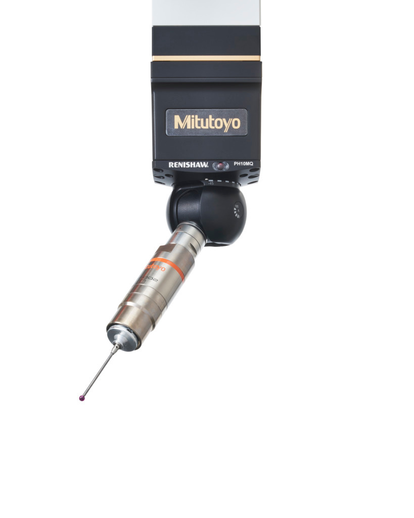

先端に取りつけたプローブ姿勢を自動制御することができるプローブヘッドです。
  • 先端に取りつけたプローブ姿勢を自動制御することができるプローブヘッドです。(姿勢変更は、手動時は付属のコントロールボックスか、ソフトウェア上で角度を指示することによって行い、その姿勢を記憶させておけば、その姿勢を呼び出すだけで、自動的に姿勢変更が行われます。)
  • 多面体の測定を姿勢変更ができないプローブで行う場合には、十字スタイラスのように複数のスタイラスを取りつけて、測定物上面は下向きのスタイラスで、側面は横向きのスタイラスで測定することになりますが、測定物が複雑になると、他のスタイラスが干渉して目標位置へのプロービングができなくなる場合が少なくありません。また、指定角度でスタイラスを取りつけたい場合なども姿勢変更ができないと、かなり面倒な作業となってしまいます。更に、姿勢自動変更はスタイラス自動交換よりも圧倒的に短時間での測定が可能となり、三次元測定機による測定のトータル工数の大幅な効率化が可能になります。
  • PH10M/PH10MQは、最大720方向への姿勢変更ができますので、1本のスタイラスで720本のスタイラスを付けているのと同じ仕事ができることになります。また、同一姿勢への再現性が2σ≦0.5μmと高いため、繰り返し同一姿勢を呼び出して測定をするような場合でも、再キャリブレーションを行う必要がありません。
  • 先端には、タッチトリガープローブだけでなく、スキャニングプローブ、画像プローブ、レーザプローブ、ねじ有効深さ測定プローブなどの様々なプローブを搭載することができます。
    また、それらのプローブはプローブチェンジャー(オプション)による自動交換も可能ですので、非常に幅広い測定対象において全自動測定を実行することができます。
    *プローブ自動交換においては、未対応のプローブもありますので、ご注意ください。
