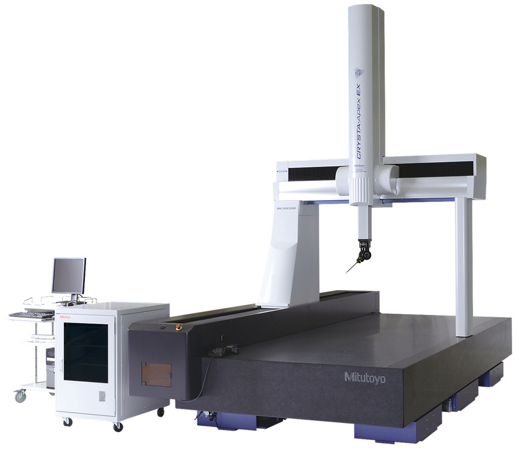

5軸制御スキャニングプローブヘッドREVO-2を搭載したCNC三次元測定機です。
  • CRYSTA-Apex EX 1200Rシリーズは5軸制御スキャニングプローブヘッドREVO-2を搭載したCNC三次元測定機です。
  • 5軸動作により角度変更の時間短縮が可能です。また、あらゆる角度への位置決めができるため、複雑なワークへのアクセスも容易になり、プログラミング時間、測定時間の短縮が可能です。
  • 5軸制御超高速スキャニング(最大500mm/s)が可能です。3軸制御スキャニングと比較して圧倒的な速さで測定することができます。また、最大4000点/秒の高速サンプリングが可能なため、高速スキャニング測定時も高密度での測定点の取得が可能です。
  • 内部的にレーザーセンシング技術を使用することにより、ロングスタイラス使用時(最大500mm※)でも高精度測定が可能です。※プローブ回転中心からスタイラス先端までの距離

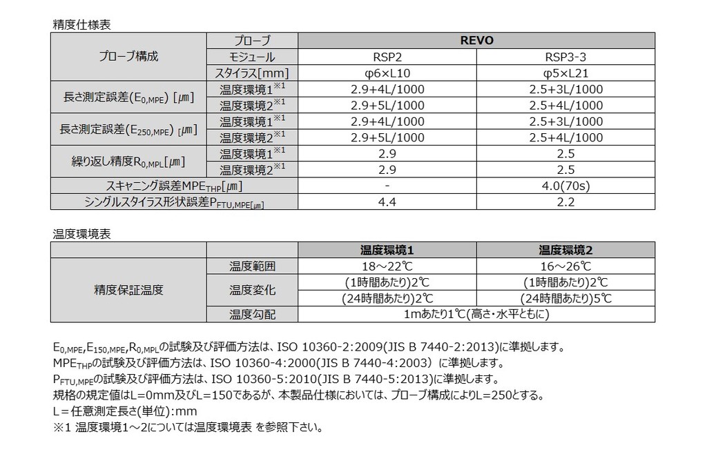

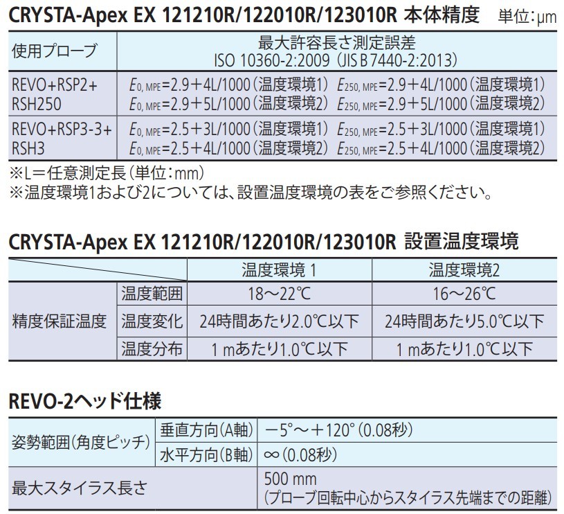

最大許容長さ測定誤差 E0, MPE(µm)
2.5+3.0L/1000(REVO+RSP3-3RSH3使用時)

精度保証 温度(℃)
18~22
18~22
精度保証 温度勾配(℃/m)(高さ・水平方向)
1.0
1.0
