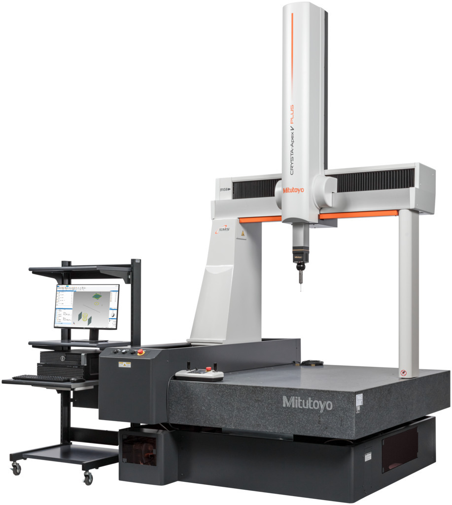

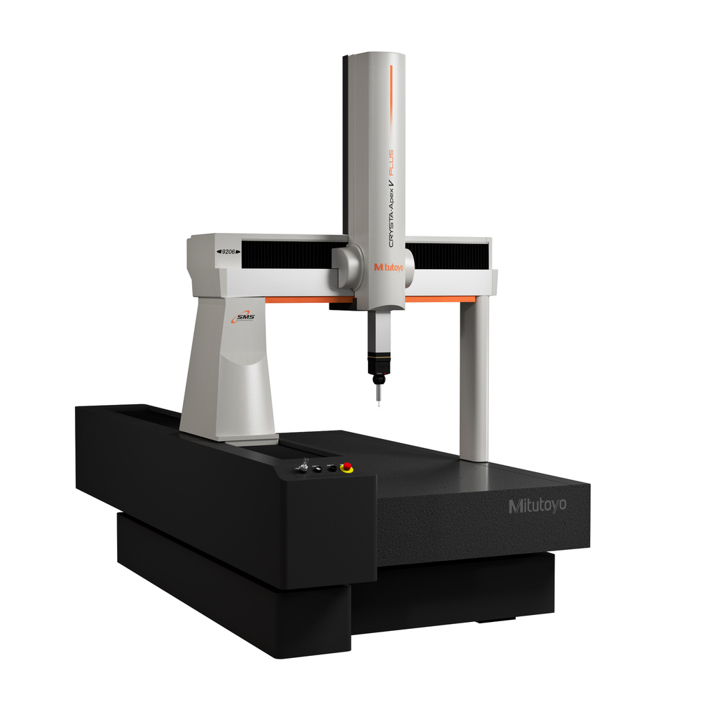

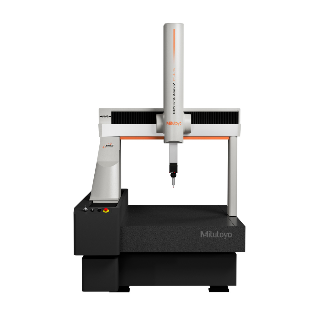

変わる環境に適応する三次元測定機
商品紹介動画
機能紹介動画
  • 測定精度に大きな影響を及ぼす温度環境に左右されないリアルタイム温度補正機能、高精度なワークも精度保証ができる最大許容長さ測定誤差:初項1. 8μmの実力を実現しています。
  • 測定機が持つ本来の精度を保証しながら、エア低減機能を新たに標準装備し環境にも優しい三次元測定機です。
  • 3D形状の測定経路を指定し、曲面や輪郭といったより複雑な形状のワークを自由な測定経路で測定することができます。また、ワークと設計値とのズレによる軌道誤差をリアルタイムに修正することで、加工精度や設置ズレに左右されない高速測定を可能にしています。さらに、Vシリーズは最大8 mm/s の測定速度( 測定物への接触速度)を持ち、駆動速度・駆動加速度とのコンビネーションにより、総測定時間の大幅な短縮を実現します。
  • スキャニングプローブや非接触プローブ等々、各種三次元測定機用プローブをラインナップし、ワークの特徴にあわせた最適なプローブで、高精度かつ高効率な測定を実現します。
  • 精度仕様はカタログにてご確認ください。

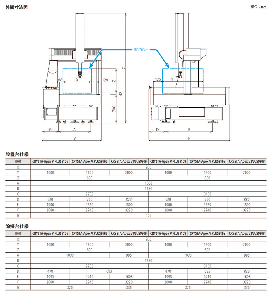

符号 CRYSTA-Apex V PLUS9106 CRYSTA-Apex V PLUS9166 CRYSTA-Apex V PLUS9206 CRYSTA-Apex V PLUS9108 CRYSTA-Apex V PLUS9168 CRYSTA-Apex V PLUS9208
測定範囲 X軸(mm)
900
900
900
900
900
900
測定範囲 Y軸(mm)
1000
1600
2000
1000
1600
2000
測定範囲 Z軸(mm)
600
600
600
800
800
800
各軸最大 300
各軸最大 300
各軸最大 300
各軸最大 300
各軸最大 300
各軸最大 300
各軸最大 138
各軸最大 138
各軸最大 138
各軸最大 138
各軸最大 138
各軸最大 138
519
519
519
519
519
519
239
239
239
239
239
239
1〜8
1〜8
1〜8
1〜3
1〜3
1〜3
1〜8
1〜8
1〜8
1〜3
1〜3
1〜3
駆動速度 J/S mode 移動速度(mm/s)
0〜80
0〜80
0〜80
0〜80
0〜80
0〜80
駆動速度 J/S mode 測定速度(mm/s)
0〜3
0〜3
0〜3
0〜3
0〜3
0〜3
駆動速度 J/S mode 微動速度(mm/s)
0~0.05
0~0.05
0~0.05
0~0.05
0~0.05
0~0.05
駆動加速度(各軸)(mm/s²)
1333
1333
1333
1000
1000
1000
駆動加速度(最大合成加速度)(mm/s²)
2309
2309
2309
1732
1732
1732
0.0001
0.0001
0.0001
0.0001
0.0001
0.0001

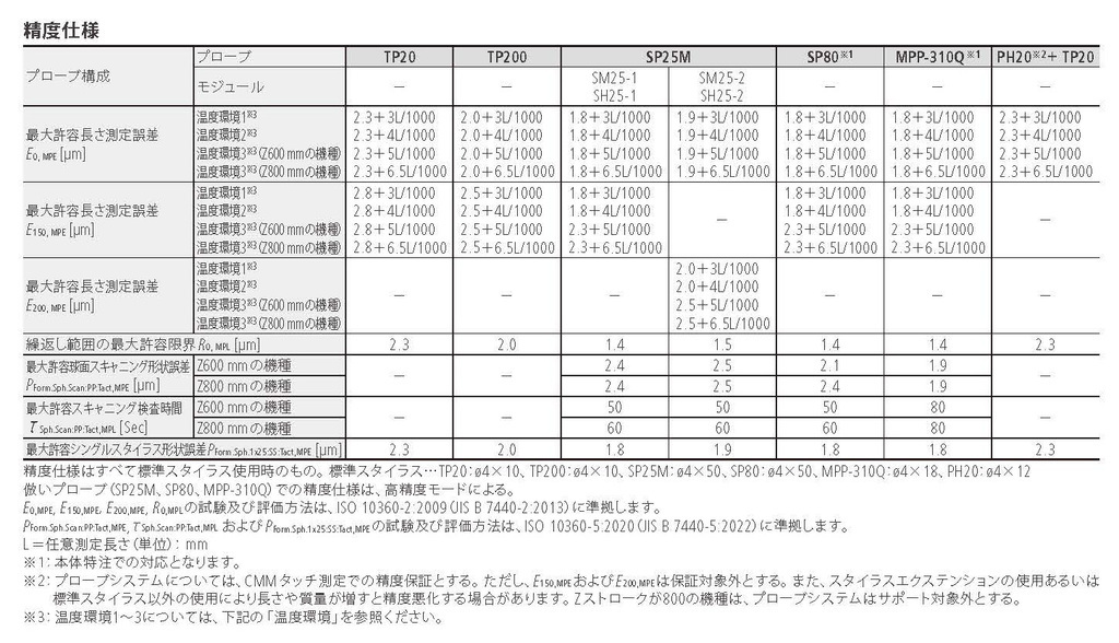

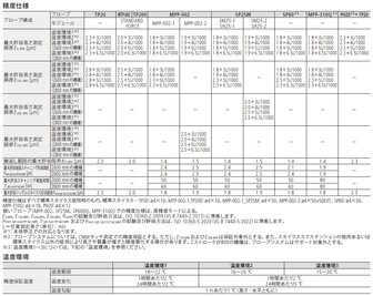

最大許容長さ測定誤差 E0, MPE(µm)
1.8+3L/1000(SP25M+SM25-1使用時)
1.8+6.5L/1000(SP25M+SM25-1使用時)
最大許容長さ測定誤差 E150, MPE(µm)
2.3+6.5L/1000(SP25M+SM25-1使用時)
繰返し範囲の最大許容限界 R0, MPL(µm)
1.4
1.4
1.4
1.4
1.4
1.4
案内方式(各軸)
エアベアリング
エアベアリング
エアベアリング
エアベアリング
エアベアリング
エアベアリング
測長ユニット
リニアエンコーダ
リニアエンコーダ
リニアエンコーダ
リニアエンコーダ
リニアエンコーダ
リニアエンコーダ
測定物 最大高さ(mm)
800
800
800
1000
1000
1000
本体使用空気圧(MPa)
0.4
0.4
0.4
0.4
0.4
0.4
本体空気消費量(L/min)
60(標準状態において)(空気源としては120)
測定テーブル 材質
はんれい岩
はんれい岩
はんれい岩
はんれい岩
はんれい岩
はんれい岩
精度保証 温度(℃)
18~22
18~22
18~22
18~22
18~22
18~22
精度保証 温度勾配(℃/m)(高さ・水平方向)
測定テーブル 大きさ(載物面)(mm)
1080 × 1720
1080 × 2320
1080 × 2720
1080 × 1720
1080 × 2320
1080 × 2720
測定物 最大質量(kg)
1200
1500
1800
1200
1500
1800
測定テーブル 測定物固定方法(mm)
M8 × 1.25
M8 × 1.25
M8 × 1.25
M8 × 1.25
M8 × 1.25
M8 × 1.25
本体質量(設置台・コントローラ含む)(kg)
2267
2969
4052
2287
2999
4082
AC100〜120/200~240V±10%・50/60Hz
本体主要寸法:2730(高さ) x 1670(幅) x 2000(奥行き) mm
消費電力(標準):最大 0.47 kW、平均 0.17 kW
消費電力(フルオプション):最大 1.5 kW
本体主要寸法:2730(高さ) x 1670(幅) x 2740(奥行き) mm
本体主要寸法:2730(高さ) x 1670(幅) x 3220(奥行き) mm
本体主要寸法:3130(高さ) x 1670(幅) x 2000(奥行き) mm
本体主要寸法:3130(高さ) x 1670(幅) x 2740(奥行き) mm
本体主要寸法:3130(高さ) x 1670(幅) x 3220(奥行き) mm
