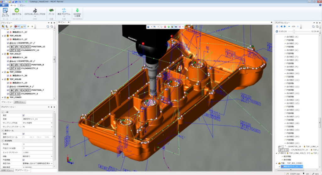

測定プログラムの革命的進化
  • PMI(製品製造情報)付きの3D CADモデルが持つ公差情報をソフトウェアが読み取り測定箇所を判断し、測定プログラムを全自動で生成します。
  • PMIのない3D CADモデルの場合でも、MiCAT Planner 上で公差情報を付加するだけで測定プログラムが全自動で生成され、従来(ティーチング)よりも効率的なプログラム生成が可能になります。
  • 最適化機能により、最小のプローブ姿勢変更回数やツールチェンジ回数、最短の測定経路をソフトウェアが判断し、最短時間で測定可能なプログラムを生成します。
  • ルールエディタ機能を用いて測定のルールを設定すれば、プログラム作成者ごとの測定品質のばらつきを防ぐことができます。
