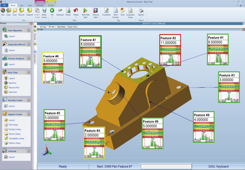

MeasurLinkは、検査・再加工・廃棄のコスト削減・検査項目の品質保証など、製造現場の様々な問題を解決します。
測定工具や三次元測定機など各種測定機器で取得・記録されている測定データを、ネットワーク上で収集しまとめて管理。品質の見える化を実現。
  • 各種測定機器からのデータを収集し、管理図、ヒストグラム、工程能力指数などの統計処理結果をリアルタイムに表示する統計的工程管理(SPC)ソフトウェアです。
  • 測定工具、機器製品が接続可能で、測定ワークの3D表示に対応したフルスペック版です。
  • MeasurLink Real-Timeを使用すると、測定データを収集しSPCを行うことにより、不具合の発生を未然に防ぎます。
  • 豊富な統計解析機能に対応しており、Xbar-R、Xbar-sなどのチャートや標準偏差や工程能力指数の統計計算、アラーム機能、レポート機能などがあります。
  • 収集し解析したしたデータはExcelへのエクスポートが可能です。インポートは既定フォーマットのファイル(MeasurLink専用フォーマット、Q-DASファイル等)から測定データを取り込むことが可能です。
  • セキュリティ機能では、起動時にIDとPINを入力できるように設定でき、設定したユーザごとに権限レベルを設定可能です。
  • 測定工具はインプットツールやU-WAVEを使用して測定結果を取り込みます。PCを使用する機器製品については、それぞれの測定解析ソフトウェアと連動してデータを取り込みます。
  • データ収集画面ではワークの写真や図面を表示できる2DビューやCAD図を取り込み3D表示もできます。吹き出し戦で測定結果を表示でき作業指示書代わりに使用できます。
  • 三次元測定機や画像測定機などの測定解析ソフトウェアと連動し、測定パートプログラムから部品名や測定項目名、公差値などを自動取得し、MeasurLinkの部品情報や検査手順等の設定を自動登録します。
