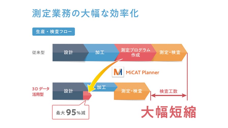

3DCADデータから測定プログラムを自動作成し、測定のリードタイム短縮を実現
背景
少量多品種・受注生産のため、検査を行う必要のある部品の数や種類は多いが、それぞれの部品の納期短縮が必要でした。
従来の測定方法の課題
検査する部品の数や種類が多く、多くの時間を要して、それぞれの測定プログラムを三次元測定機を占有して作成していました。測定プログラムは作成者により個人差があり、また、設計者の意図と異なる測定を行っている可能性もありました。
解決ポイント

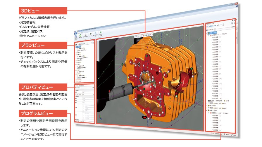

3DCADデータを活用し、オフラインPCで自動で測定プログラムを生成します。
解決策
自動測定プログラム生成ソフトウェアMiCATPlannerの導入により、CAMで加工機をプログラミングするように、3DCADデータから測定プログラムを自動作成します。
効果
- 1.プログラミング工数の削減により、測定のリードタイムを大幅に短縮します。
- 2.測定プログラム作成はオフラインで可能ですので、三次元測定機を占有しません。
- 3.測定プログラムの品質は均一で個人差が発生しません。
