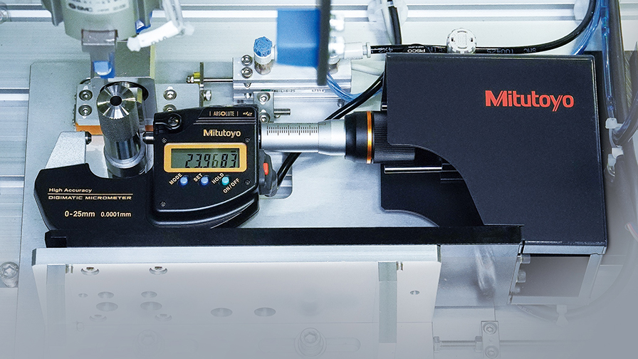

熟練技能者の測定動作を再現し、測定品質の標準化と省人化を実現
背景
製造現場では品質要求の高まりにより、全数測定や測定データを活用した品質管理へのニーズが高まっています。一方で、測定作業の属人化や人手不足、自動化への対応が課題となっており、安定した生産体制の構築が求められています。
解決提案
MD自動ユニットは、熟練技能者の測定動作を再現し、マイクロメータ測定の自動化を実現するソリューションです。従来の測定方法を維持しながら、全数測定の効率化や測定品質の標準化を支援します。さらに、測定データを活用した傾向管理により、不良品を作らない工程づくりや安定生産にも貢献します。

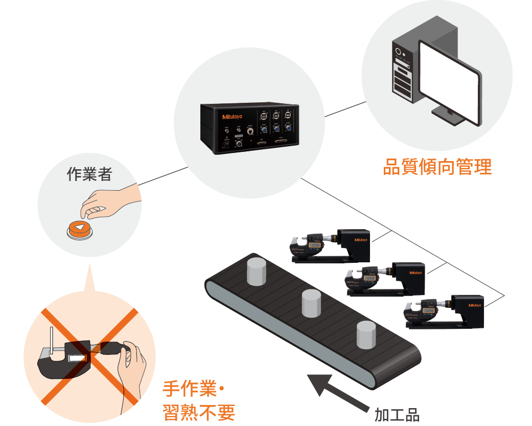

導入事例① 全数測定の効率化(オフライン測定) 作業者1名の集約
加工工程の品質保証のため全数測定が必要な現場において、作業者がワークをセットして測定開始ボタンを押すだけで、測定から合否判定までを自動化。ミツトヨ高知工場では、従来3名で行っていた測定業務を1名へ集約し、省人化を実現しました。
オフライン全数測定の実例紹介
操作BOX(オプション)
特徴:
- 24V電源の供給によりオフライン測定可能
- ボタン操作によりMD自動ユニットを3台制御可能
機能:
- ボタン(測定・退避・停止)各3個、非常停止1個
- ランプ(OK・NG)各3個
- モード切替スイッチ(測定・基点合せ)

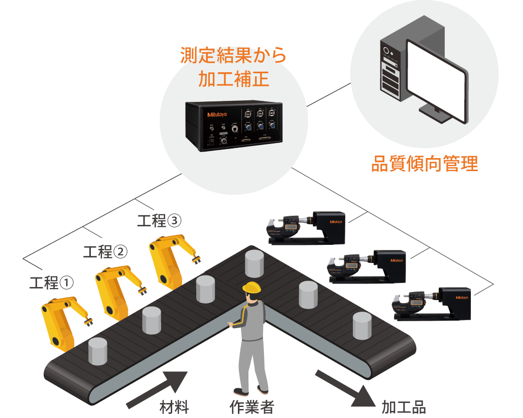

導入事例② 不良品を作らない工程づくり(インライン測定) リアルタイムの不良検知・加工状態の傾向把握
搬送装置と連携した自動計測システムを構築し、測定結果を加工機へフィードバック。工具摩耗による寸法変化を補正することで、不良発生の低減や長時間の安定生産を実現します。測定データは傾向管理や設備保全にも活用できます。
インライン測定の実例紹介
