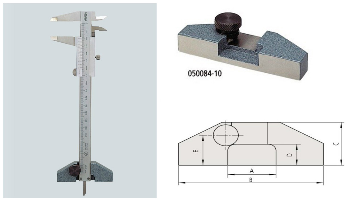

初心者でも安定した深さ測定ができる
従来の課題
- ノギスでの深さ測定が安定しない
ミツトヨの解決提案
- ノギス用の深さ測定を正確・簡単に行えるようにするアタッチメント「デプスベースアタッチメント」
期待される効果
- 初心者でも安定した深さ測定ができる!
手軽に深さも測定できるノギスですが、安定した結果を得るにはある程度の技能が求められます。
このアタッチメントがあれば、初心者でも繰り返し性の高い安定した結果が得られます。
機能のご紹介
- 1.お手持ちのノギスが専用デプスゲージに早変わり
- 2.ノギスの深さ測定面に装着
- 3.基準面は研削仕上げ
単位:mm
| パーツNo. | A | B | C | D | E | F |
| 050083-10 | 25 | 75 | 26.5 | 13 | 18.5 | 12 |
| 050084-10 | 25 | 100 | 26.5 | 13 | 18.5 | 12 |
| 050085-10 | 30 | 125 | 28.5 | 13 | 20 | 14 |
F:基準面の厚み
ご提案システム
デプスベースアタッチメント
P/N 050083-10:測定範囲 100, 150, 200向け(基準面長さ 75mm)
P/N 050084-10:測定範囲 100, 150, 200向け(基準面長さ 100mm)
P/N 050085-10:測定範囲 300向け(基準面長さ 125mm)
ミツトヨのストロングポイント
デジタルやアナログなど多種多様なミツトヨ製ノギスに対応できます。
手軽に取り付け取り外しができますので、シーンに合わせてご使用になれます。
