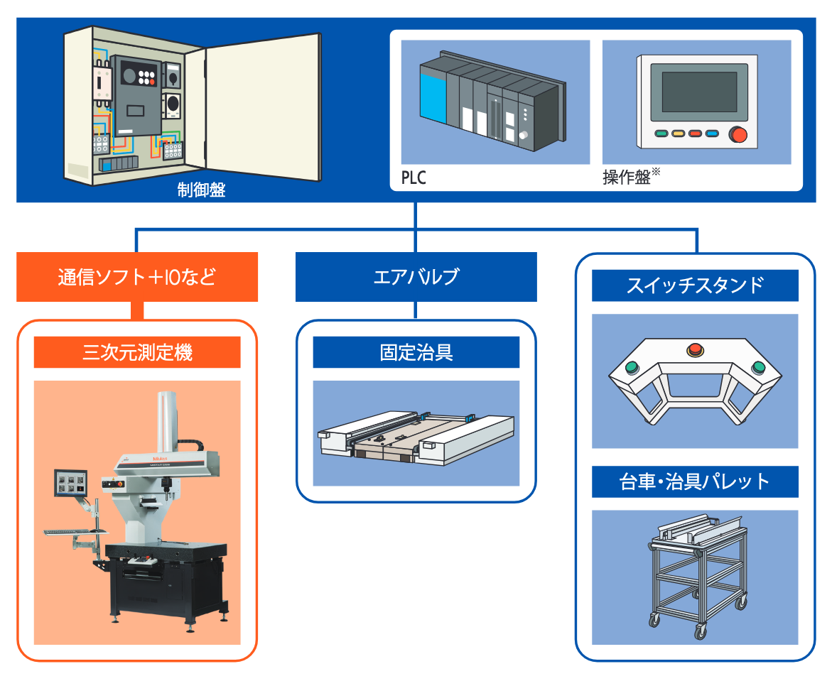

セミオートシステム構築例
「いきなり全自動測定システムの導入は費用面、運用面でハードルが高い…」そんな声にお応えし、主に中小企業の製造現場をターゲットにしたミツトヨオリジナルの半自動測定システムです。
※操作盤は、周辺機器との連動切替、測定対象ワーク切替、その他設定変更等に使用します。同一ワークの連続測定時には操作不要です。
