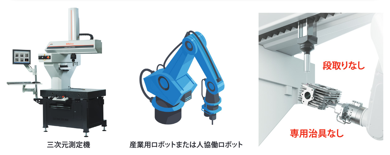

- ロボットがワークをつかんだまま測定をする治具レス・計測ロボットシステムにお任せください!
期待される効果
- 治具コストの低減 & 作業効率アップ
・ワーク毎に専用治具を用意する必要がないため、治具コスト(製作&メンテ)を削減できます。
・ワークを掴んだまま測定できるので、治具への着脱時間を省けます。

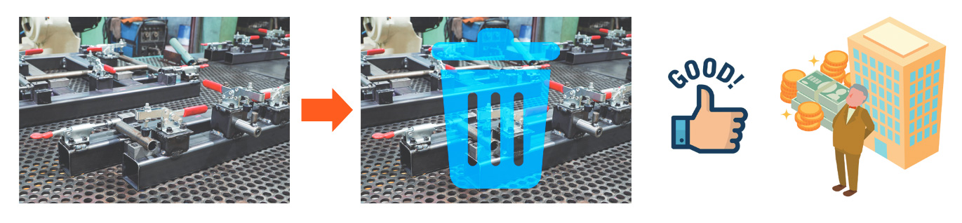

①専用治具不要で、治具コストを大幅削減!
ワークの型の数だけ測定専用治具を準備する必要がなくなり、治具コストを大幅に削減できます。

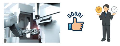

②ワーク着脱などの段取りムダをなくし、測定作業を高効率化!
ロボットがワークを持ったまま測定をすれば、専用治具へのワーク着脱時間が削減され、測定作業時間を大幅に短縮できます。

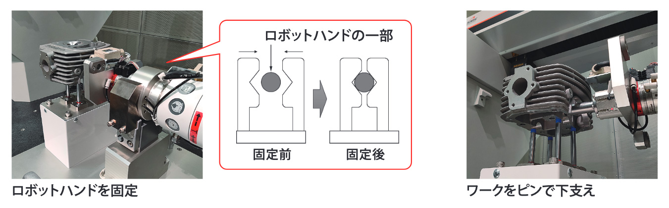

・ロボットハンドの固定とワークの下支え
ワークを固定する専用治具が不要となります。
