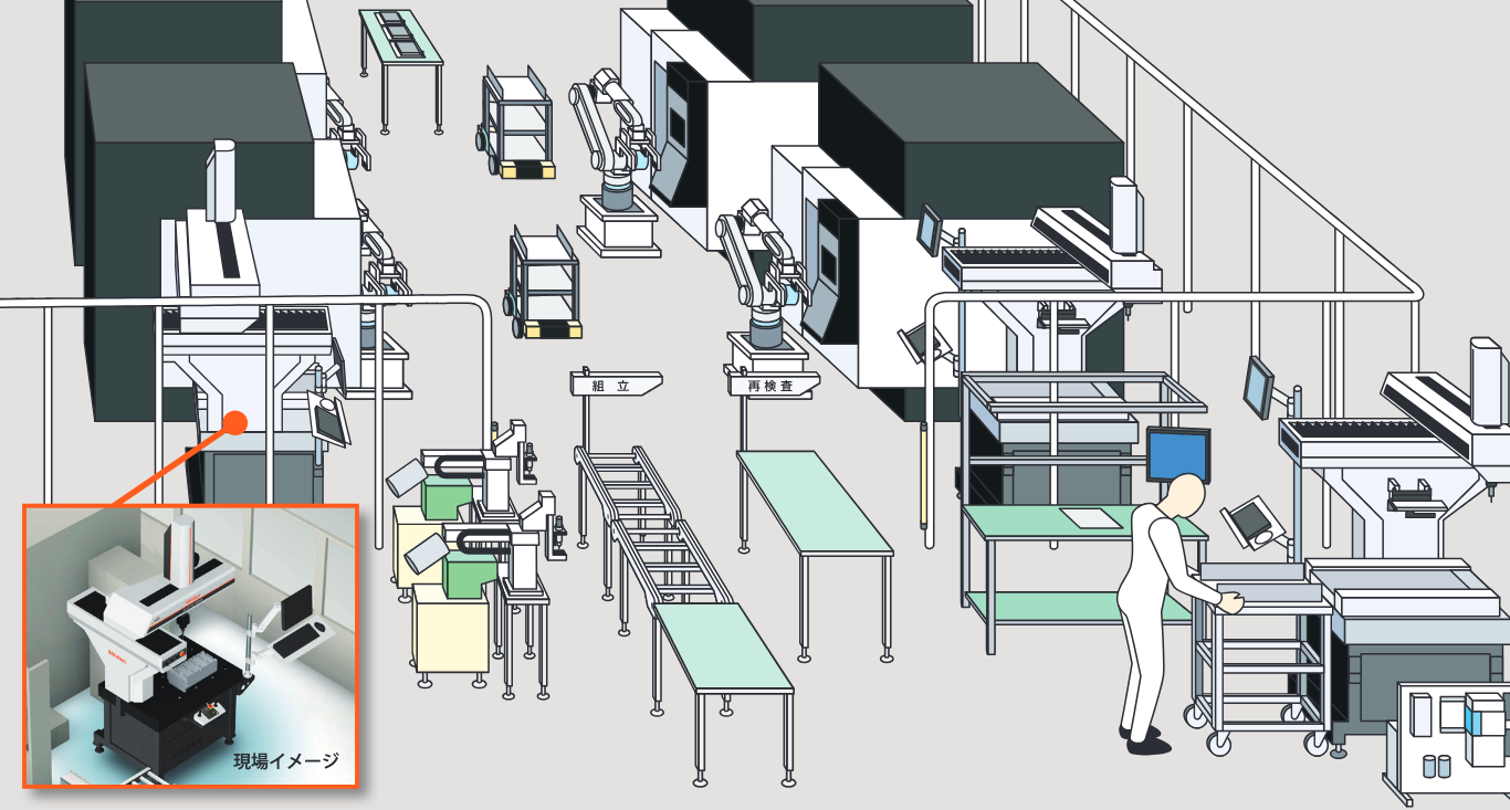

ミツトヨの解決提案
- 自動化ソリューション 誰でも安心・簡単操作でポカミス防止
期待される効果
- 省人化
作業者のワークセット工数低減と、簡単始動で人を選ばない運用が可能です。
測定のCNC化で測定機から人が離れることも可能です。 - 高効率化
CNC機で測定作業効率が向上します。 - 環境・安全対策
温度補正機能で温度環境対策が可能です。
測定機はリスクアセスメント対応機です。
- 省人化

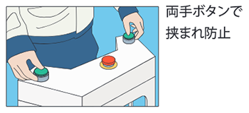

- ガイドリング付きボタン両手起動による安全対応

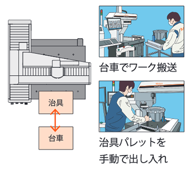

- 治具パレット手動引込による簡単搬入

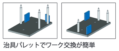

- 治具パレット交換で多品種ワーク対応

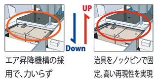

- エア昇降機構によるワーク固定

高い再現性

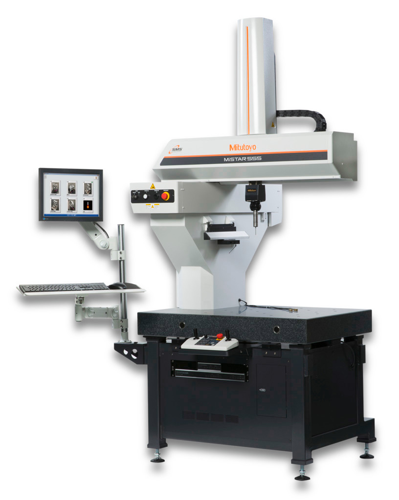

測定機の特徴
本体
10~40℃の幅広い精度保証温度範囲のため、生産現場の環境下での測定が可能です。
本体下部にPCや制御装置等を格納できるため、システムの省スペース化が可能です。
MiSTAR555
測定範囲:570×500×500㎜
温度環境:10~40℃
精度仕様:3.8+8.0L/1000【PH10MQ/SP25M】
