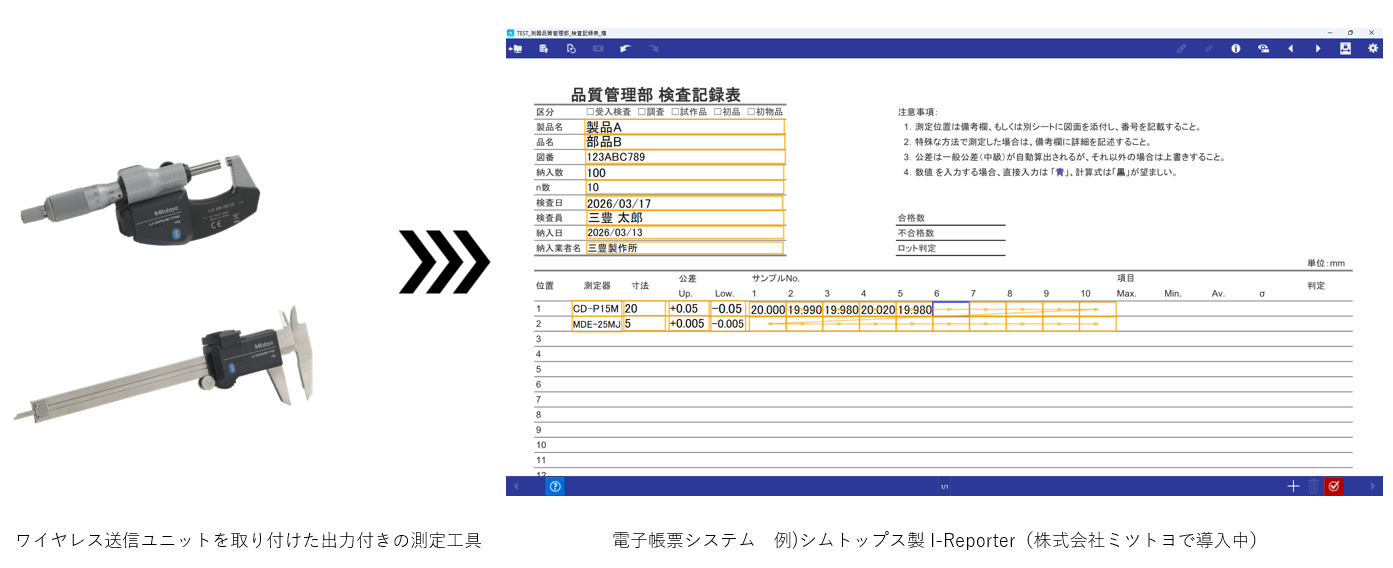

- 出力付き測定工具にワイヤレス送信ユニットを装着し、電子帳票ソフトウェアへ測定値をワンボタンで入力。測定と同時に正確なデータを記録できる環境を構築し、記録作業の負荷とミスを大幅に削減します。

出力付きのデジタルノギスやデジタルマイクロメータにワイヤレス送信ユニットである『U-Wave』を装着し、電子帳票ソフトウェアと連携させることで測定値をワンボタンで入力する仕組みを構築します。これにより、測定と記録を同時化し、作業負担とミスを大幅に削減します。
- 手書き作業が不要となり、記録工数を50%以上削減できます。
- 手書きや転記ミスがなくなり、記録精度が向上し、品質管理が強化されます。
- 測定データの活用が容易になり、改善活動やDX推進に大きく貢献します。
