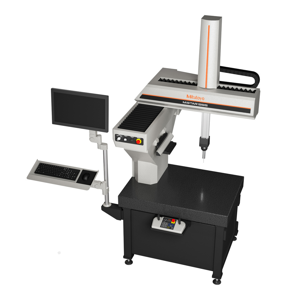

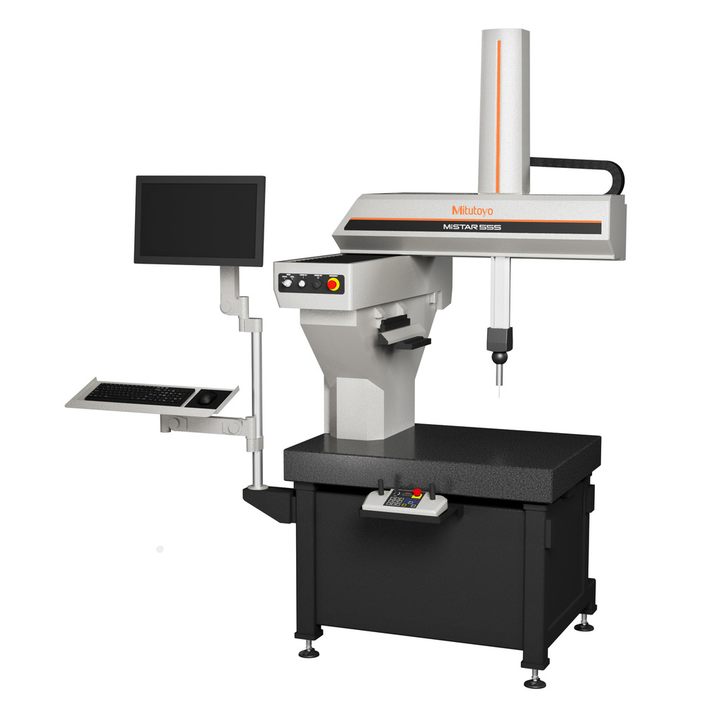

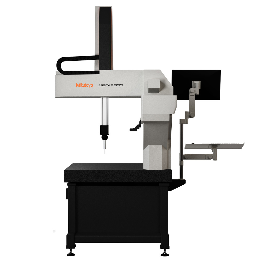

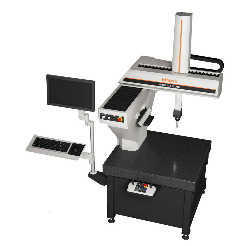

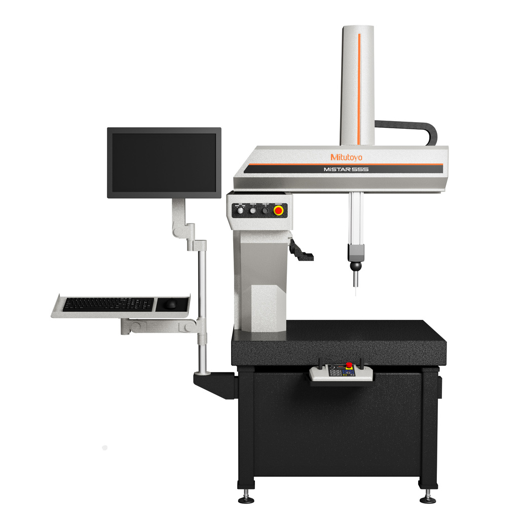

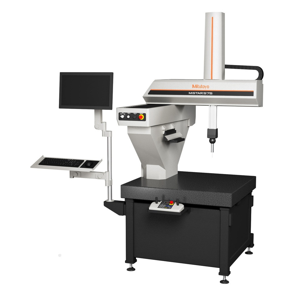

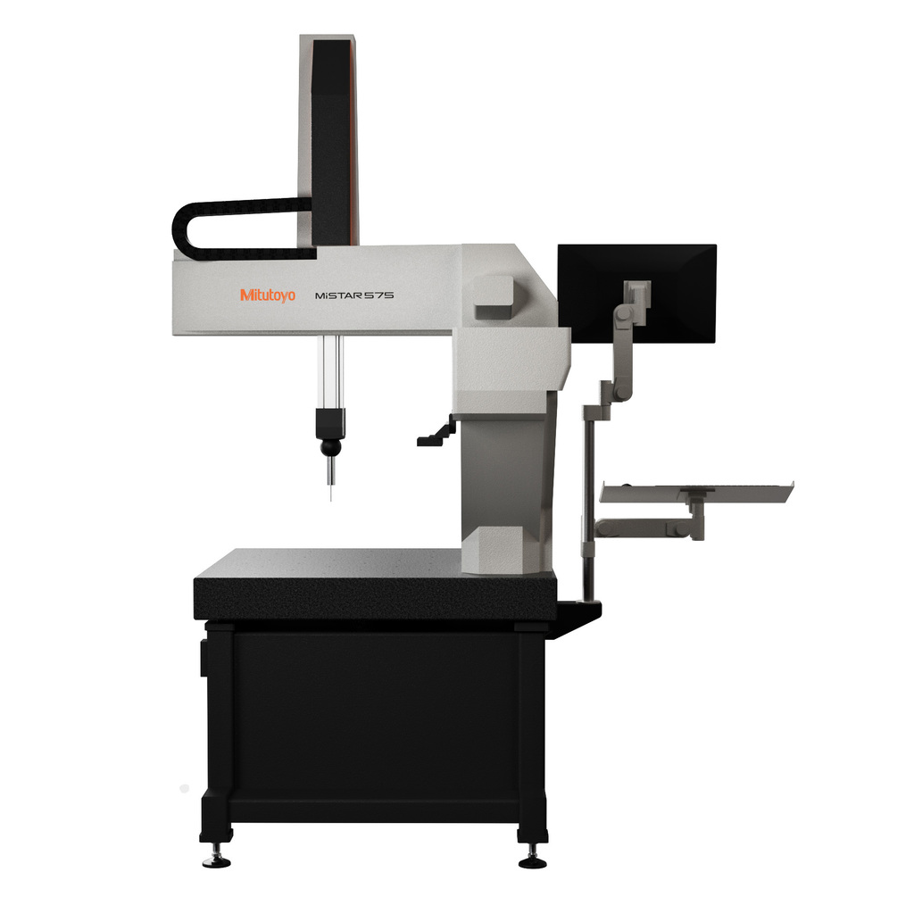

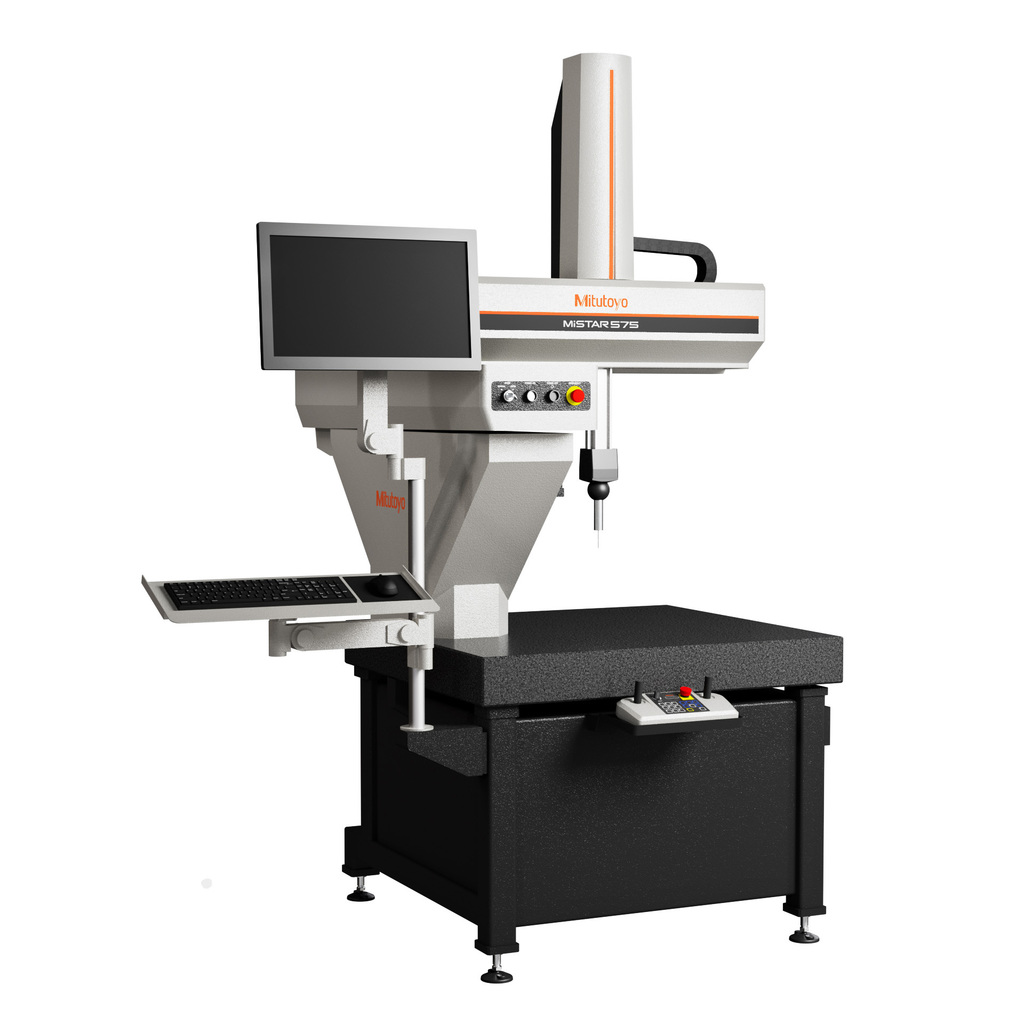

測定室の常識を覆す、耐環境性に優れた三次元測定機
商品紹介動画
生産ラインの中で、加工機のすぐそばで。耐環境性に優れたCNC三次元測定機
  • 現場環境下(10~40℃)での測定精度を保証します。
    また、リアルタイム温度補正により、温度変化による誤差を最小限に抑制。ワークの温度慣らしをしなくても、加工後すぐに測定を開始することが可能です。
  • スケール面に油分が付着してもエラーが発生しない耐環境型アブソリュートスケールを採用。オイルミストが舞う環境下においても測定精度の劣化が少なく、こまめにメンテナンスを行う必要がありません。
  • 高速移動・高加速駆動で、トータル測定時間を短縮。ワークを置くだけですぐに測定でき、タッチパネルによる直感的な操作が可能です。
    また、測定の効率化をサポートする各種オプションをご用意しています。

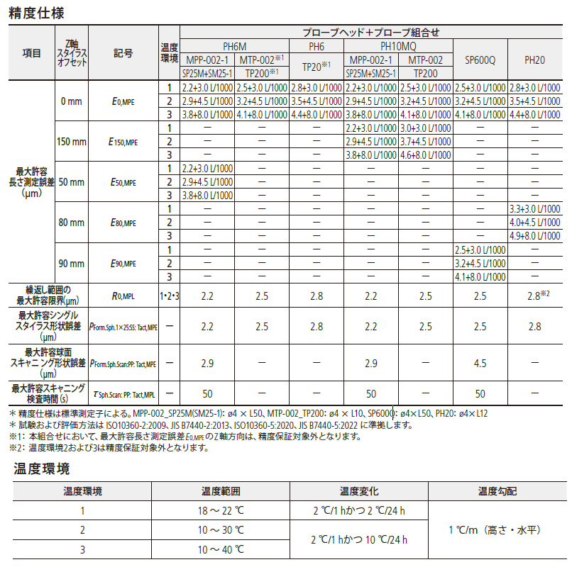

符号 MiSTAR 555 MiSTAR 575
測定範囲 X軸(mm)
570
570
測定範囲 Y軸(mm)
500
700
測定範囲 Z軸(mm)
500
500
各軸最大 350
各軸最大 350
各軸最大 133
各軸最大 133
606
606
230
230
1〜5
1~5
1〜5
1~5
駆動速度 J/S mode 移動速度(mm/s)
0〜80
0~80
駆動速度 J/S mode 測定速度(mm/s)
0〜3
0~3
駆動速度 J/S mode 微動速度(mm/s)
0~0.05
0~0.05
駆動加速度(各軸)(mm/s²)
1556
1556
駆動加速度(最大合成加速度)(mm/s²)
2695
2695
0.0001
0.0001

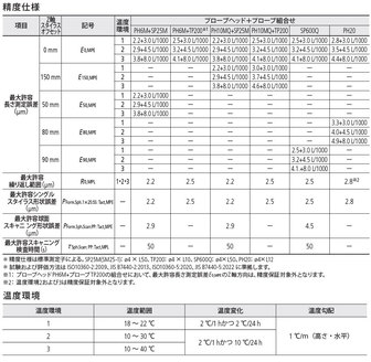

最大許容長さ測定誤差 E0, MPE(µm)
2.2+3.0L/1000(PH10MQ+SP25M使用時)
最大許容長さ測定誤差 E150, MPE(µm)
繰返し範囲の最大許容限界 R0, MPL(µm)
2.2
2.2
案内方式(各軸)
リニアガイド
リニアガイド
測長ユニット
リニアエンコーダ
リニアエンコーダ
測定物 最大高さ(mm)
660
660
測定テーブル 材質
はんれい岩
はんれい岩
精度保証 温度(℃)
18~22
18~22
精度保証 温度勾配(℃/m)(高さ・水平方向)
測定テーブル 大きさ(載物面)(mm)
755×730
755×930
測定物 最大質量(kg)
120
180
測定テーブル 測定物取付ネジ
M8ネジ
M8ネジ

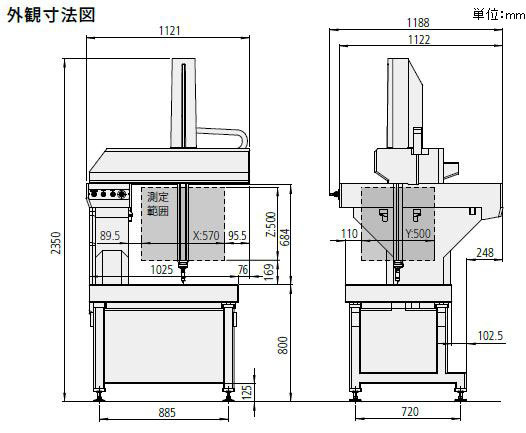

本体質量(設置台・コントローラ含む)(kg)
655
805
AC100~120/200~240V±10%, 50/60Hz
AC  100~120/200~240 V ±10%(50/60 Hz)
最大消費電力(kW)
1.5
1.5
