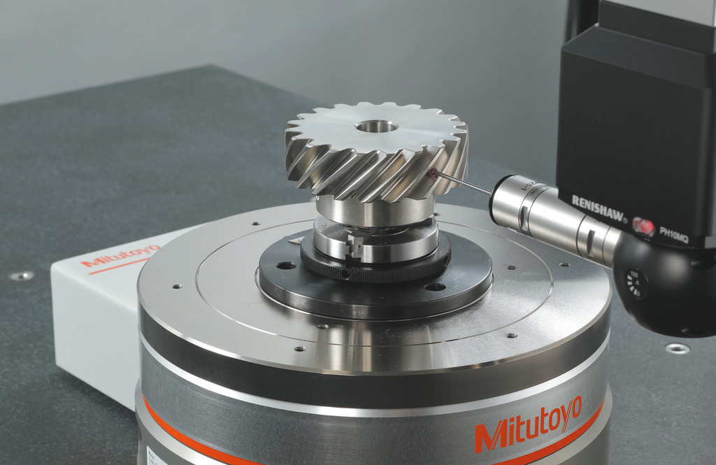

回転体系の測定物(歯車、円筒カム、インペラ等)を効率的に測定します。
  • 回転体系の測定物(歯車、円筒カム、インペラ等)を効率的に測定します。
  • 倣いプローブによる回転同期倣い測定にも対応しています。
