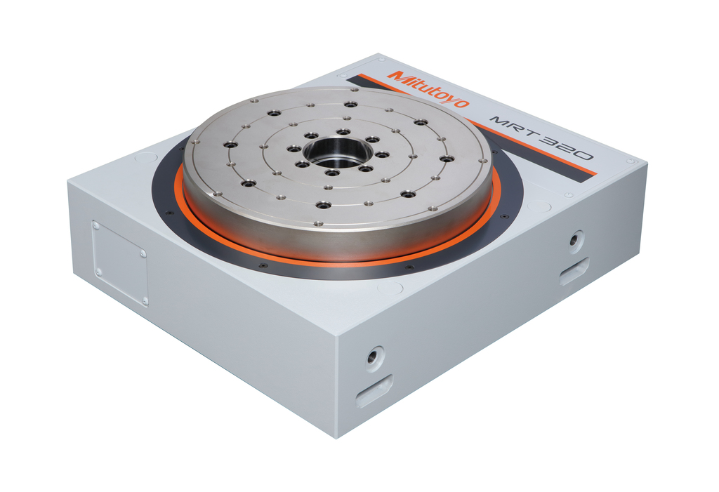

ロータリーテーブルMRT320システム
/pim-assets/medias_converted/Highres/Mitutoyo/Media/Image/17_Coordinate Measuring Machines/21_0_mrt320_202210_FS_1_s.jpg
回転体系の測定物(歯車、円筒カム、インペラ等)を効率的に測定します。
  • 回転体系の測定物(歯車、円筒カム、インペラ等)を効率的に測定します。
  • 倣いプローブによる回転同期倣い測定にも対応しています。
ロータリーテーブルMRT320システム
分解能:0.000025° (0.09°)
割出し精度:±0.7”
回転軸の半径方向振れ:0.4 μm
回転軸の軸方向振れ:0.4 μm
許容ワーク質量 100 kg
テーブル面の直径:φ320 mm
高さ:150 mm
奥行:470 mm
幅:400 mm
側角方式:反射形ロータリーエンコーダ
回転軸の倒れ:0.4"
最大駆動速度:9 rpm
テーブル案内方式:エアーベアリング
テーブル駆動方式:DDモータ
テーブル面の保持トルク:10 N・m
許容モーメント:40 N・m
許容慣性モーメント:1.28 kg・㎡
本体質量:126 kg (MRT320:120 kg, MRTC410:6 kg)
電源条件
- 電圧・周波数:AC100~120/200~240 V,50/60 Hz
- 消費電力:0.85 kw
空気使用条件
- 使用空気圧:0.4 Mpa (4 kgf/㎠)
- 空気消費量:60 L/min (標準状態)
精度保証温度環境:15~25℃
動作保証温度:10~40℃
空気伝播騒音
- A-特性音圧レベル:70 dB以下
水平姿勢(回転軸鉛直)で使用してください。
MRT 搭載の新規特注 CMM を購入する場合、レトロフィット用パーツは不要です。
