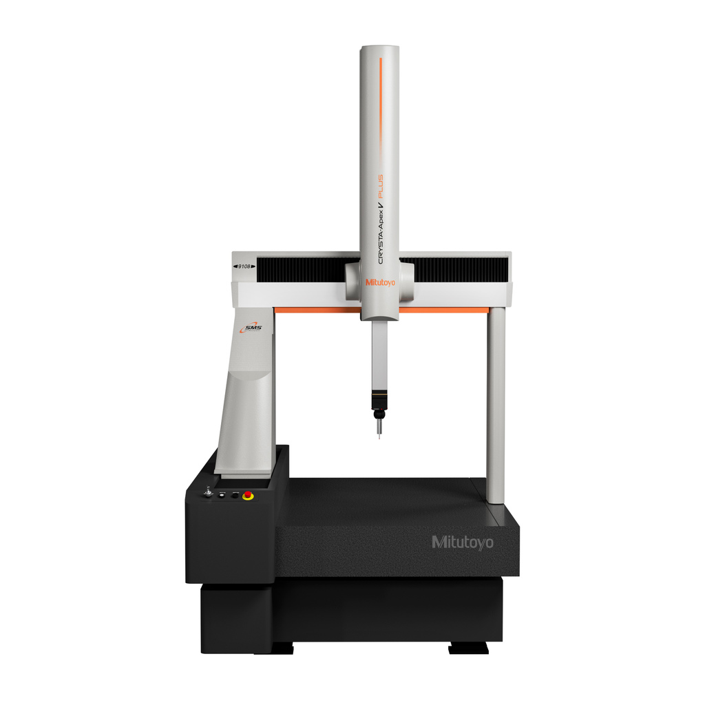

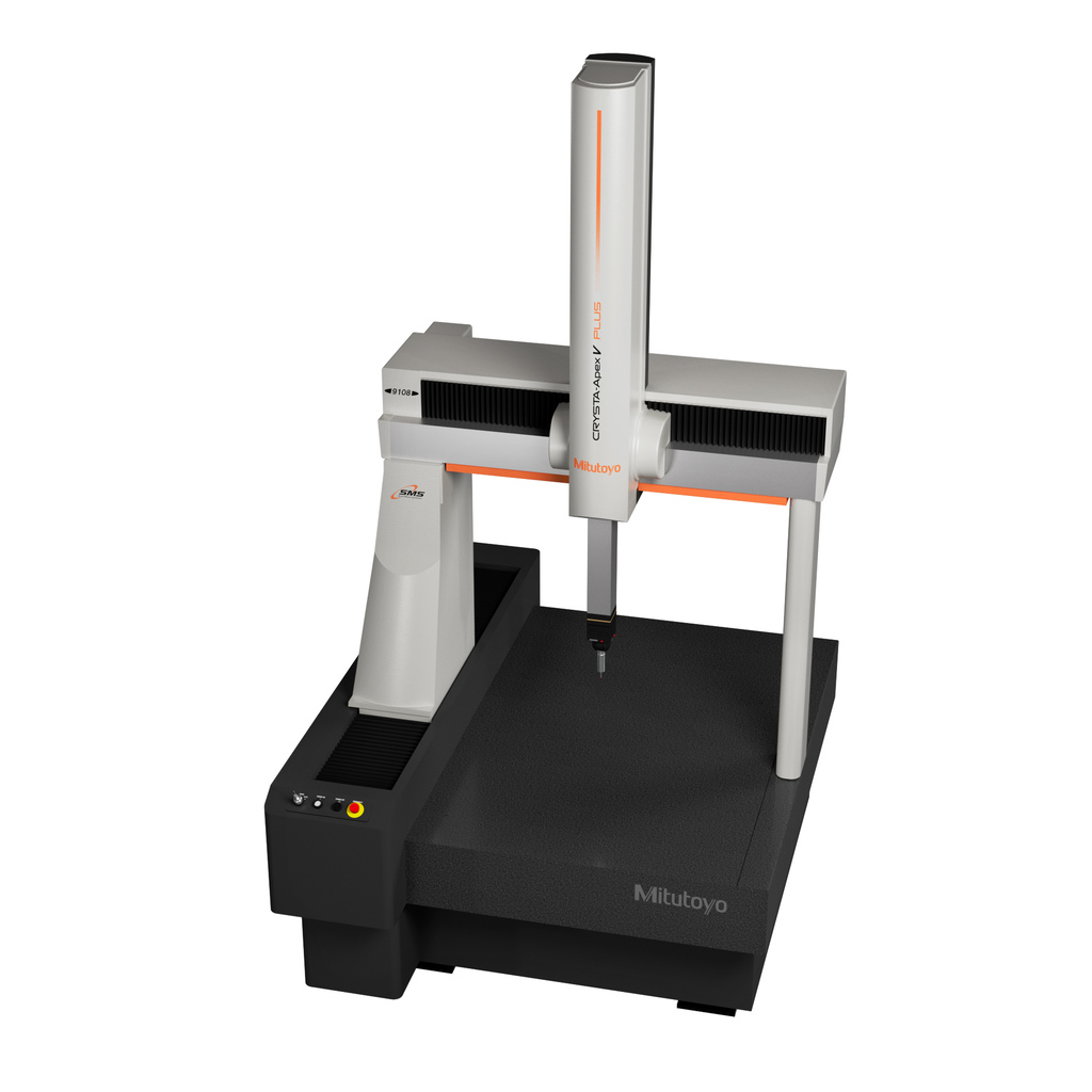

変わる環境に適応する三次元測定機
商品紹介動画
■ 機能紹介動画

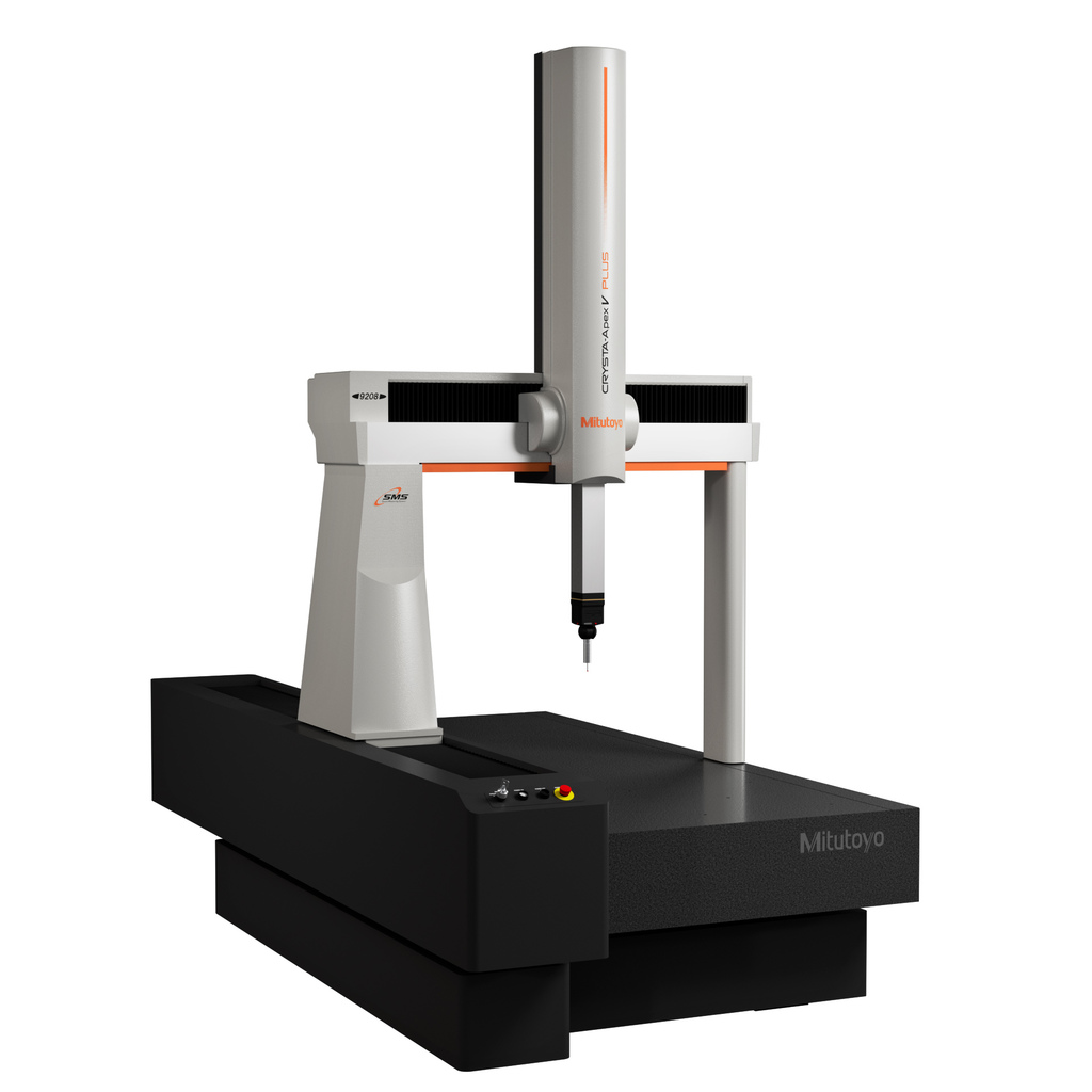

  • 測定精度に大きな影響を及ぼす温度環境に左右されないリアルタイム温度補正機能、高精度なワークも精度保証ができる最大許容長さ測定誤差:初項1. 8μmの実力を実現しています。
  • 測定機が持つ本来の精度を保証しながら、エア低減機能を新たに標準装備し環境にも優しい三次元測定機です。
  • 3D形状の測定経路を指定し、曲面や輪郭といったより複雑な形状のワークを自由な測定経路で測定することができます。また、ワークと設計値とのズレによる軌道誤差をリアルタイムに修正することで、加工精度や設置ズレに左右されない高速測定を可能にしています。さらに、Vシリーズは最大8 mm/s の測定速度( 測定物への接触速度)を持ち、駆動速度・駆動加速度とのコンビネーションにより、総測定時間の大幅な短縮を実現します。
  • スキャニングプローブや非接触プローブ等々、各種三次元測定機用プローブをラインナップし、ワークの特徴にあわせた最適なプローブで、高精度かつ高効率な測定を実現します。
  • 精度仕様はカタログにてご確認ください。
