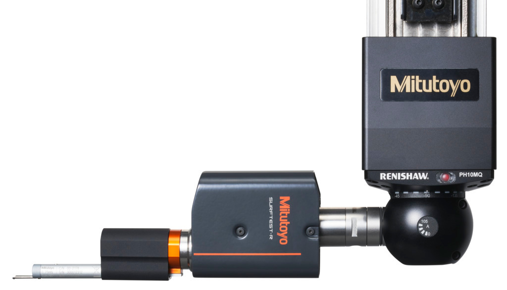

SURFTEST-Rは、CNC三次元測定機上で粗さ計測が可能な、粗さ測定用プローブです。
  • SURFTEST-RはCNC三次元測定機用の粗さ測定用プローブです。
    測定部が1°ピッチ(±180°)で回転して位置決めできるため、段取り換えなしにワークの底面や曲面などの粗さを効率よく測定できます。ソフトウェア上で測定位置を指定できるため、狙った部位を簡単に測定できます。自動測定のため繰り返し性もよく、安定した粗さの評価が可能です。
  • スキャニングプローブなど各種プローブとの併用が可能です。プローブの自動交換機能を使うことで寸法から粗さまで全自動で測定することができます。
    歯車評価用ソフトウェアGEARPAK Expressと組み合わせれば、歯車歯面の形状評価、寸法測定、幾何公差評価、歯面粗さ測定を三次元測定機1台で行うことが可能です。歯車評価の効率化に貢献します。GEARPAK Expressが生成する測定プログラムは、歯面に垂直に接する検出器姿勢も自動で決定します。
  • 測定対象物に合わせた多様な検出器を用意しています。
    クリーニングユニットで粗さ検出器を清掃することで、粗さ測定の信頼性を向上させることが可能です。

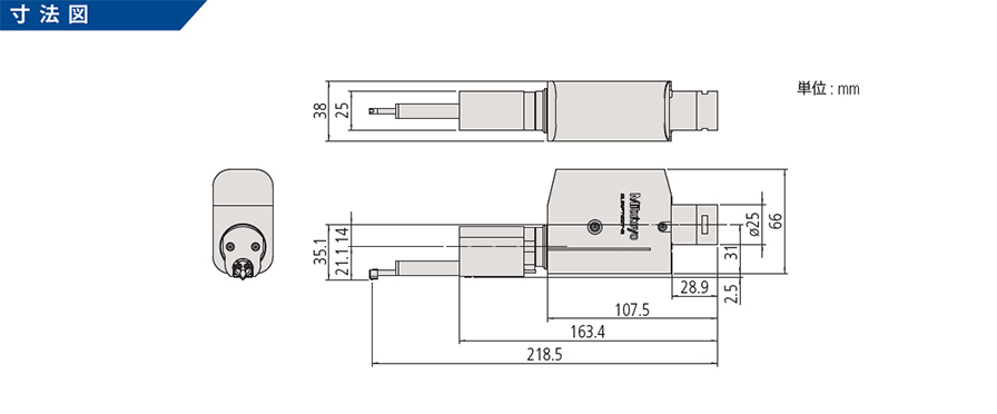

/pim-assets/medias_converted/Highres/Mitutoyo/Media/ExternalDimensions/17_Coordinate Measuring Machines/21_0_25AAC867_202605_d_1.jpg
