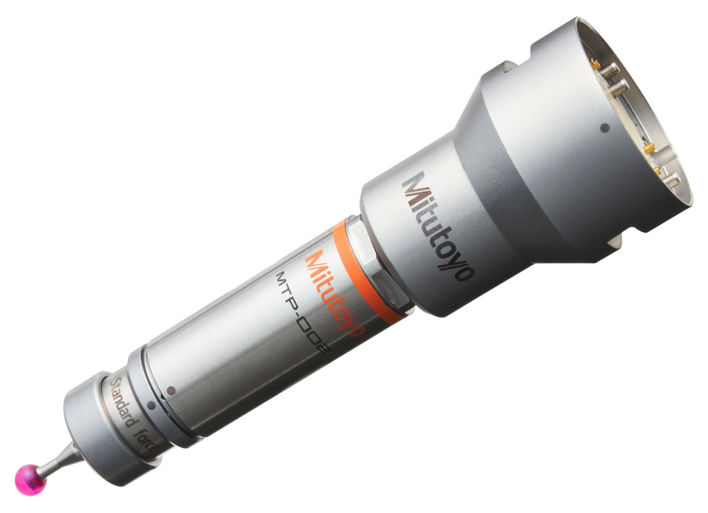

ミツトヨ独自のセンシング技術により、高精度と耐久性を実現した自社開発の小型高精度タッチトリガープローブです。
商品紹介動画
MTP-002はソフトウエア感度切替による誤入力の低減など、三次元測定の効率を高めます。
  • MTP-002は、ミツトヨ独自のセンサ構造と高度な信号処理で、高精度と高耐久性を両立しています。外径ø13.5 mmと非常にコンパクトで、入り組んだ形状に対してアプローチしやすいタッチトリガープローブです。
  • ソフトウェアで切り替え可能な感度切り替え機能は、ロングスタイラスや外乱振動による誤入力を抑止します。より多様なスタイラス構成を実現し、効率的な測定プログラムを実行できます。
  • プローブの姿勢変更だけでは対応できない測定でも、スタイラスチェンジシステムによる自動交換により、測定を中断することなく全自動で実行可能です。異径スタイラスや特殊形状スタイラスも人手を介さず自動交換・連続測定でき、段取り替え時間と測定工数を大幅に削減。さらにプローブチェンジシステムとの連携により、1台で多様な形状部品測定に対応し、装置稼働率の向上と無人運転を実現します。

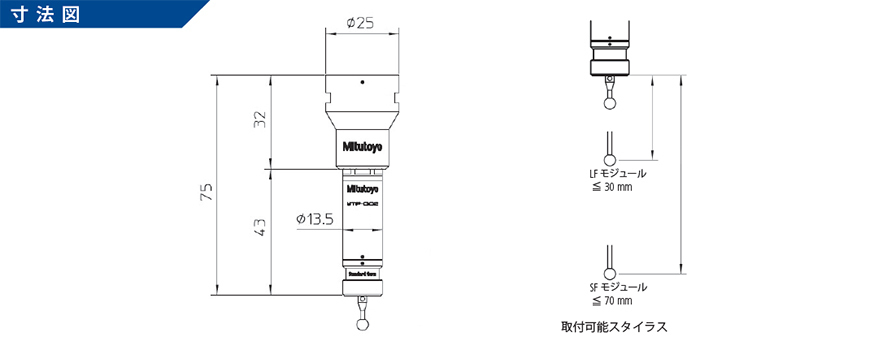

プローブヘッド
必須 PH10M/PH10MQ/PH6M
対応機種
CNC三次元測定機
φ1 mm未満のスタイラスは、LFモジュールで使用。
スタイラスの長さや重量が増すと精度悪化する場合があります。
