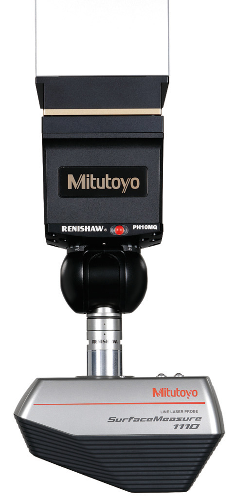

レーザを測定物に照射しながら移動し、測定物表面の座標値を収集するプローブ
  • SurfaceMeasureは、レーザーを測定物に照射しながら移動し、測定物表面の座標位置を収集するプローブです。
  • 300,000点/秒の超高速データを収集することができます。
  • 非接触なので、接触式では変形してしまうような樹脂や肉薄部品などの弾性体でも測定することができます。
  • 環境や測定物材質にあわせた適切なレーザー強度やカメラ感度の設定を自動的に行うことで、パウダ・スプレーレス測定を実現しました。
    より簡単、快適なレーザースキャニング環境をご提供いたします。
  • 収集した点群データは、各種編集・面生成・CADデータとの比較照合・CADデータ化など、豊富なオプションソフトウェアによってさまざまな用途に活用していただくことができます。

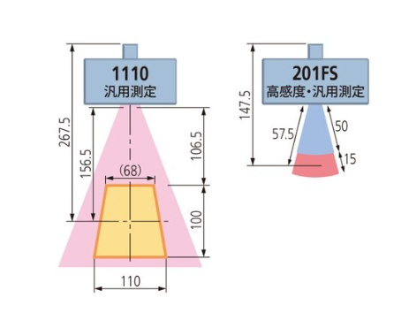

符号 SurfaceMeasure201FS SurfaceMeasure1110
測定幅(mm)
最大23
110
測定深さ(mm)
15
100
測定用レーザ 媒体
半導体レーザ
半導体レーザ
測定用レーザ 波長(nm)
670
660
測定用レーザ 出力(mW)
2.5
レーザクラス IEC/JIS
CLASS 2
CLASS 2
レーザ照射方式
フライングスポット
ビームエクスバンド
データ取得速度
25,000点/秒
300,000点/秒
ワーキングディスタンス(mm)
57.5
155
スキャニング形状誤差(1σ)(µm)
1.8
9
スキャニング誤差(95%)
8.0
36
質量(g)
500
440
