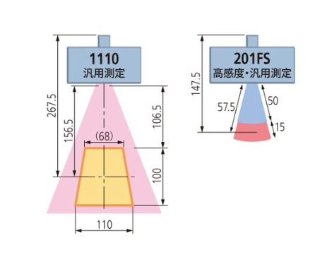

符号 SurfaceMeasure201FS SurfaceMeasure1110
測定幅(mm)
最大23
110
測定深さ(mm)
15
100
測定用レーザ 媒体
半導体レーザ
半導体レーザ
測定用レーザ 波長(nm)
670
660
測定用レーザ 出力(mW)
2.5
レーザクラス IEC/JIS
CLASS 2
CLASS 2
レーザ照射方式
フライングスポット
ビームエクスバンド
データ取得速度
25,000点/秒
300,000点/秒
ワーキングディスタンス(mm)
57.5
155
スキャニング形状誤差(1σ)(µm)
1.8
9
スキャニング誤差(95%)
8.0
36
質量(g)
500
440
