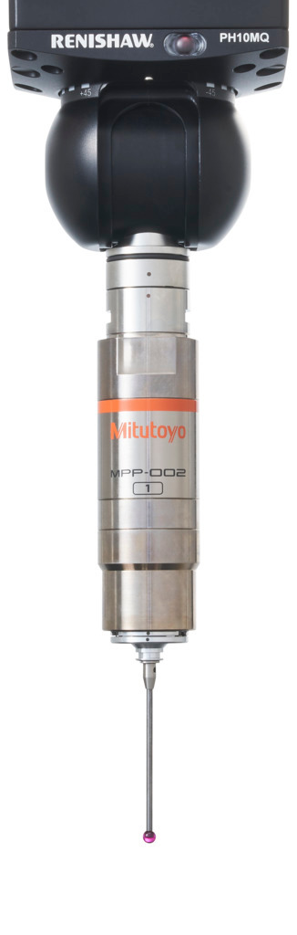

ミツトヨ独自のセンシング技術と構造により、高精度と耐久性を実現した自社開発の小型高精度スキャニングプローブです。
商品紹介動画
MPP-002は優れた耐久性とスキャニング制御によって、三次元測定の効率を高めます。
  • MPP-002は、小型でありながら高精度で測定ができ且つ高速制御が可能なスキャニングプローブです。ミツトヨ独自のセンシング技術(特許取得済み)とXY方向とZ方向のバネを独立させた構造により、従来品に比べ圧倒的な耐久性を実現。
    ダウンタイムの低減とランニングコストの抑制を実現します。
  • あらかじめ設計値を与えることで高速でスキャニングさせる“設計値倣い測定”だけでなく、設計値が不明な未知の形状でもいきなりスキャニングが可能な“自律倣い測定”も可能。高速と利便性の両立を実現しました。
    さらにスキャニング途中に溝や穴など実体がない箇所があっても、飛び越えて継続測定するNonStopScanningにより大幅な測定時間の短縮が図れます。
  • 従来品に比べ1つのプローブボディで幅広いスタイラス長さに対応しているため、導入コストが削減できます。

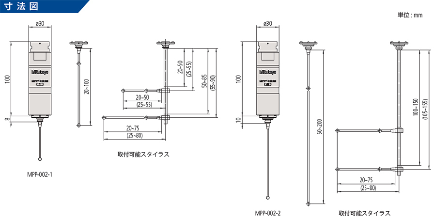

符号 MPP-002-1 MPP-002-2
測定範囲
±0.5 mm
±0.5 mm
オーバートラベル量(mm)
XY:±1.8、Z:±1.5
XY:±1.8、Z:±1.5
最大測定子長さ(mm)
100
200
測定子取付ネジ
M3ネジ
M3ネジ
最大許容球面スキャニング形状誤差
三次元測定機本体による
三次元測定機本体による
スプリングレート:0.2~1.3 N/mm
推奨スタイラス長[mm]:50
推奨スタイラス長[mm]:100
スタイラスの長さや重量が増すと精度悪化する場合があります。
