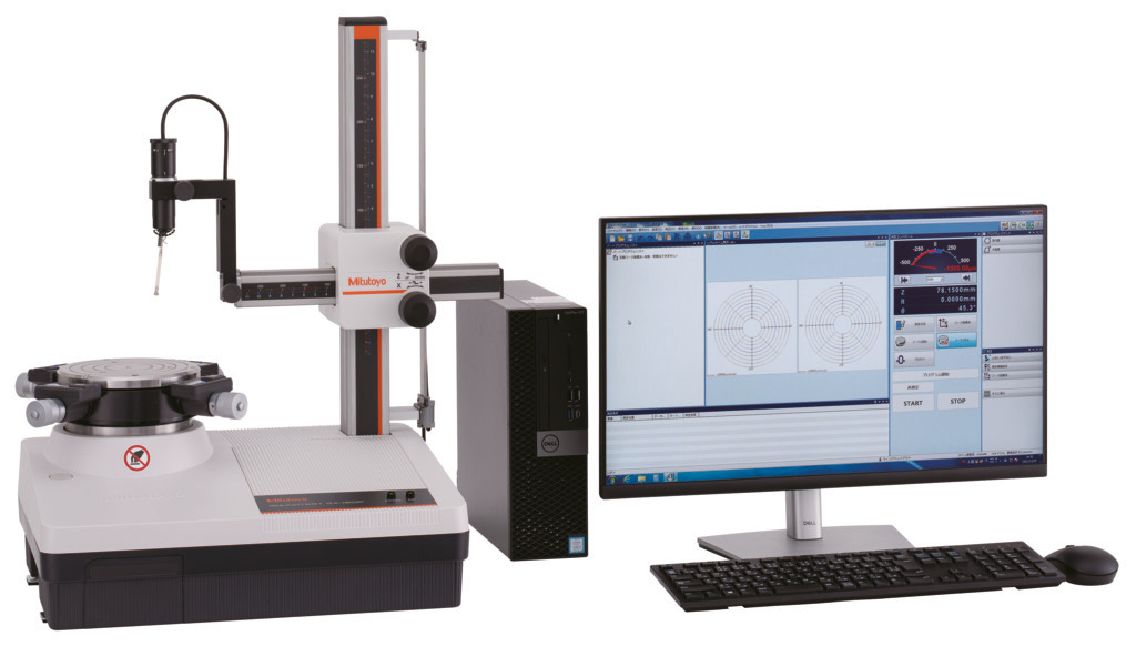

真円度測定機 ROUNDTEST RA-120/RA-120P
小型真円度測定機において最高クラスの回転精度
X, Z両軸に微調整機能を搭載
簡単操作で多解析
D.A.T.機能を搭載
Z軸にスケール装備
内外径連続測定機能
高精度エアベアリング採用
ワイドレンジ検出器採用
条件/結果の登録/呼出機能
プリンタ内蔵
| 符号 | RA-120 | RA-120P |
回転テーブル部 回転速度(rpm) |
6 |
6 |
上下動部最大測定高さ(mm) |
280 |
280 |
上下動部最大測定深さ(mm) |
100 (内径30以上) |
100 (内径30以上) |
上下動部上下移動量(テーブル上面から)(mm) |
280 |
280 |
X軸半径方向移動量(mm) |
165(回転中心より–25 移動可能~ 140) |
検出器 測定力(mN) |
100 |
100 |
検出器 検出範囲(µm) |
±1000 |
±1000 |
検出器 測定方向 |
INOUT切り替え式 |
INOUT切り替え式 |
回転テーブル部 回転精度 軸方向 |
(0.04+6X/10000)μm X:回転中心からの距離(mm) |
回転テーブル部 回転精度 半径方向 |
(0.04+6H/10000)μm H:測定高さ(mm) JIS B 7451-1997 |
回転テーブル部 軸受方式 |
エアベアリング |
エアベアリング |
回転テーブル部 心出し/水平出し調整機能 |
DAT |
DAT |
回転テーブル部 心出し調整範囲(mm) |
±3 |
±3 |
回転テーブル部 水平出し調整範囲(°) |
±1 |
±1 |
回転テーブル部 テーブル有効径(φ mm) |
150 |
150 |
回転テーブル部 最大積載径(φ mm) |
440 |
440 |
回転テーブル部 最大測定径(φ mm) |
280 |
280 |
回転テーブル部 最大測定径反転取付時(縦姿勢)(φ mm) |
380 |
380 |
回転テーブル部 最大積載質量(kg) |
25 |
25 |
測定機能 |
切り欠き処理、再演算機能、内対面測定機能など |
切り欠き処理、再演算機能、特徴点(歯車)解析、ハーモニック解析、内対面測定機能など |
使用空気圧(MPa) |
0.39 |
0.39 |
空気消費量(標準状態)(L/min) |
30以上(標準状態において) |
30以上(標準状態において) |
外部出力機能 |
RS-232C,SPC,USB I/F |
検出器 測定子先端材質 |
超硬 |
超硬 |
検出器 測定子形状 |
φ1.6超硬球 |
φ1.6超硬球 |
本体質量(kg) |
32 |
32 |
電源 |
AC100~240V |
AC100~240V |
消費電力 |
32~36W |
21~24 W (PC含まず) |
表示言語 |
日本語,英語,ドイツ語,フランス語,イタリア語,スペイン語,ポルトガル語,中国語(繁体字),韓国語,中国語(簡体字),チェコ語,ポーランド語,スウェーデン語,トルコ語,ハンガリー語,オランダ語 |
イタリア語,オランダ語,スウェーデン語,スペイン語,タイ語,チェコ語,トルコ語,ドイツ語,ハンガリー語,フランス語,ポルトガル語,ポーランド語,ロシア語,中国語(簡体字),中国語(繁体字),日本語,英語,韓国語 |
