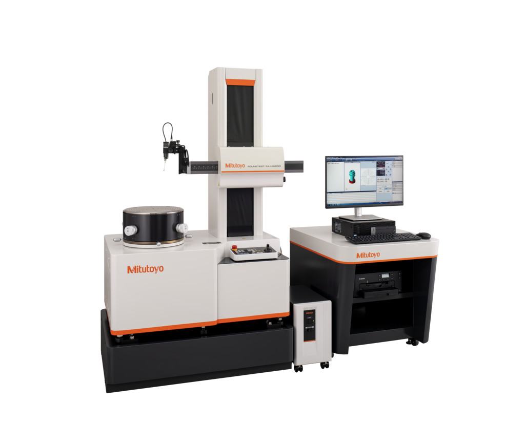

真円度測定機 ROUNDTEST RA-H5200シリーズ
| 符号 | RA-H5200AS | RA-H5200AH |
回転テーブル部 回転速度(rpm) |
2,4,6,10(自動求心時:20) |
上下動部最大測定高さ(mm) |
350 |
550 |
上下動部最大測定深さ(mm) |
φ32以上:85mm(標準測定子使用時)、φ7以上:50mm(標準測定子使用時) |
上下動部上下移動量(テーブル上面から)(mm) |
350 |
550 |
上下動部最大移動速度(mm/s) |
60 |
60 |
上下動部測定速度(mm/s) |
0.5,1,2,5 |
0.5,1,2,5 |
X軸半径方向移動量(mm) |
225(回転中心より-25移動可) |
225(回転中心より-25移動可) |
X軸最大移動速度(mm/s) |
50 |
50 |
X軸測定速度(mm/s) |
0.5、1、2、5 |
0.5、1、2、5 |
検出器 測定力(mN) |
10,20,30,40,50 |
10,20,30,40,50 |
検出器 検出範囲(µm) |
±400/±40/±4 |
±400/±40/±4 |
検出器 検出範囲(追従)(mm) |
±5 |
±5 |
検出器 測定方向 |
2方向ワンタッチ切り替え |
2方向ワンタッチ切り替え |
X軸真直度 |
0.4μm/200mm (λc2.5) |
回転テーブル部 回転精度 軸方向 |
(0.02+3.5X/10000)μm X:回転中心からの距離(mm) |
回転テーブル部 回転精度 半径方向 |
(0.02+3.5H/10000)μm H:測定高さ(mm) JIS B 7451-1997 |
上下動部真直度狭範囲(µm/mm) |
0.05/100(λc2.5) |
0.05/100(λc2.5) |
上下動部真直度広範囲(µm/mm) |
0.14/350(λc2.5) |
0.20/550(λc2.5) |
上下動部平行度(µm/mm) |
0.20/350(母線基準) |
0.32/550(母線基準) |
X軸直角度 |
0.5μm/200mm(母線基準) |
0.5μm/200mm(母線基準) |
回転テーブル部 軸受方式 |
エアベアリング |
エアベアリング |
回転テーブル部 心出し/水平出し調整機能 |
AAT |
AAT |
回転テーブル部 心出し調整範囲(mm) |
±5 |
±5 |
回転テーブル部 水平出し調整範囲(°) |
±1 |
±1 |
回転テーブル部 テーブル有効径(φ mm) |
300 |
300 |
回転テーブル部 最大積載径(φ mm) |
680 |
680 |
回転テーブル部 最大測定径(φ mm) |
400 |
400 |
回転テーブル部 最大積載質量(kg) |
80 |
80 |
検出器機能 |
Z軸方向衝突検出機能,スタイラス角度目盛付き(±45°),IN/OUTワンタッチ切替機構付き |
Z軸方向衝突検出機能,スタイラス角度目盛付き(±45°) |
使用空気圧(MPa) |
0.39 |
0.39 |
空気消費量(標準状態)(L/min) |
標準状態にて45 【空気源としては80以上】 |
検出器 測定子先端材質 |
超硬 |
超硬 |
検出器 測定子形状 |
φ1.6超硬球 |
φ1.6超硬球 |
本体質量(kg) |
650 |
670 |
除振台 質量(kg) |
170 |
170 |
電源 |
AC100~240V |
AC100~240V |
消費電力 |
200W |
200W |
高精度真円度・円筒形状測定機 ラウンドテストRA-H5200シリーズ
必須オプション
