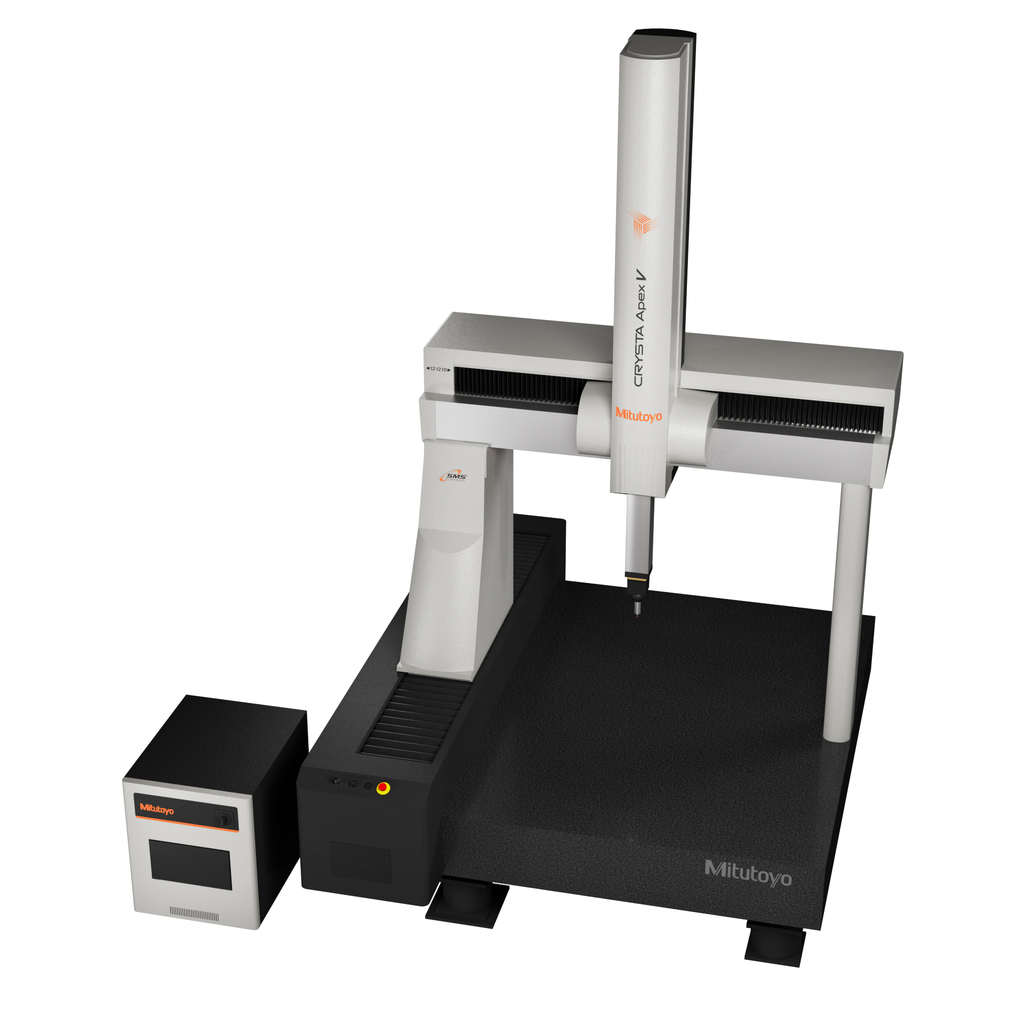

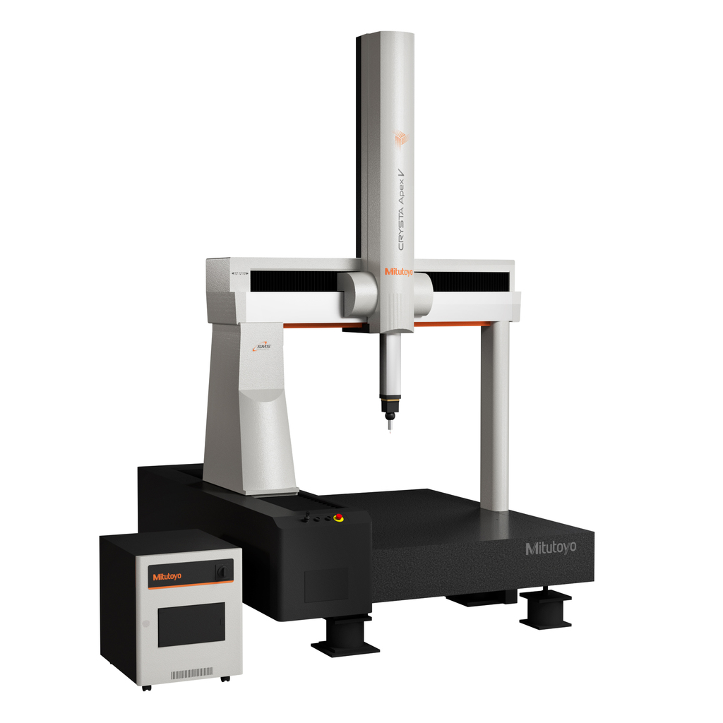

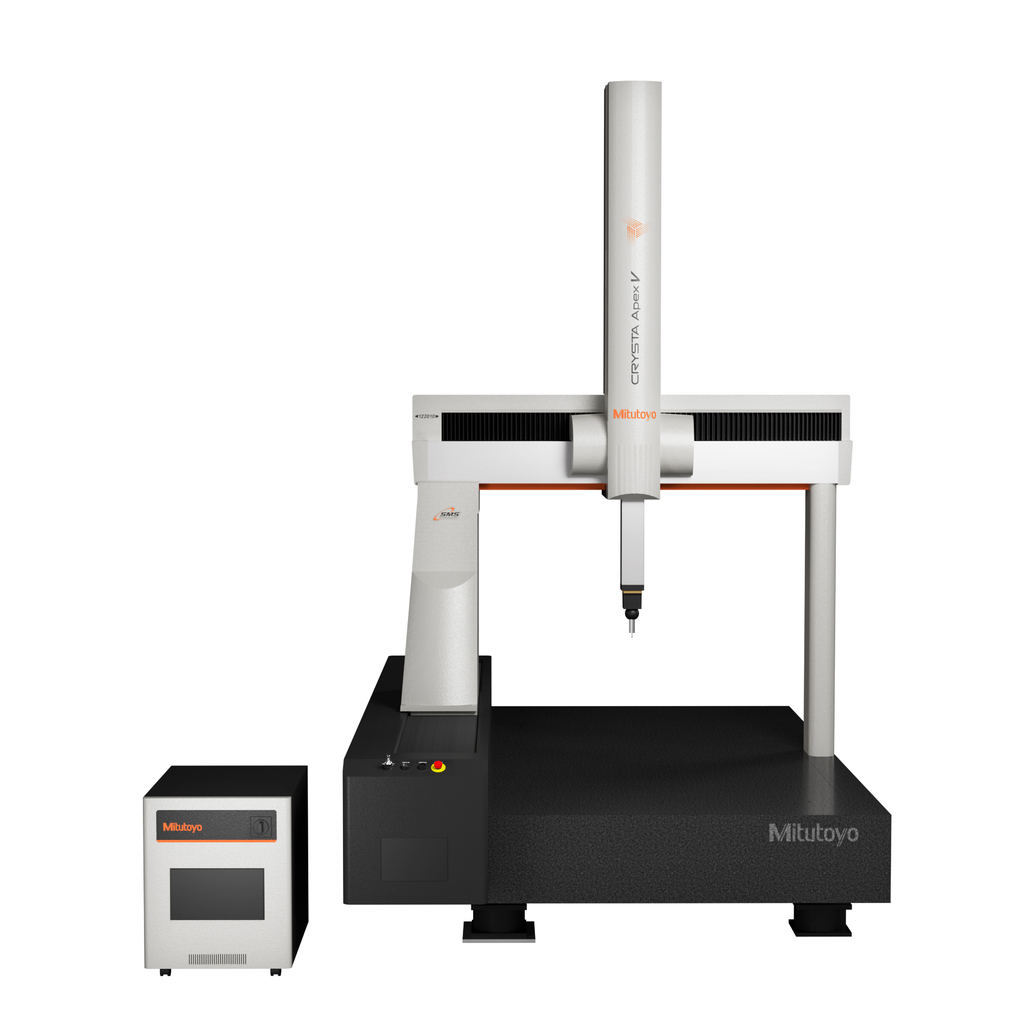

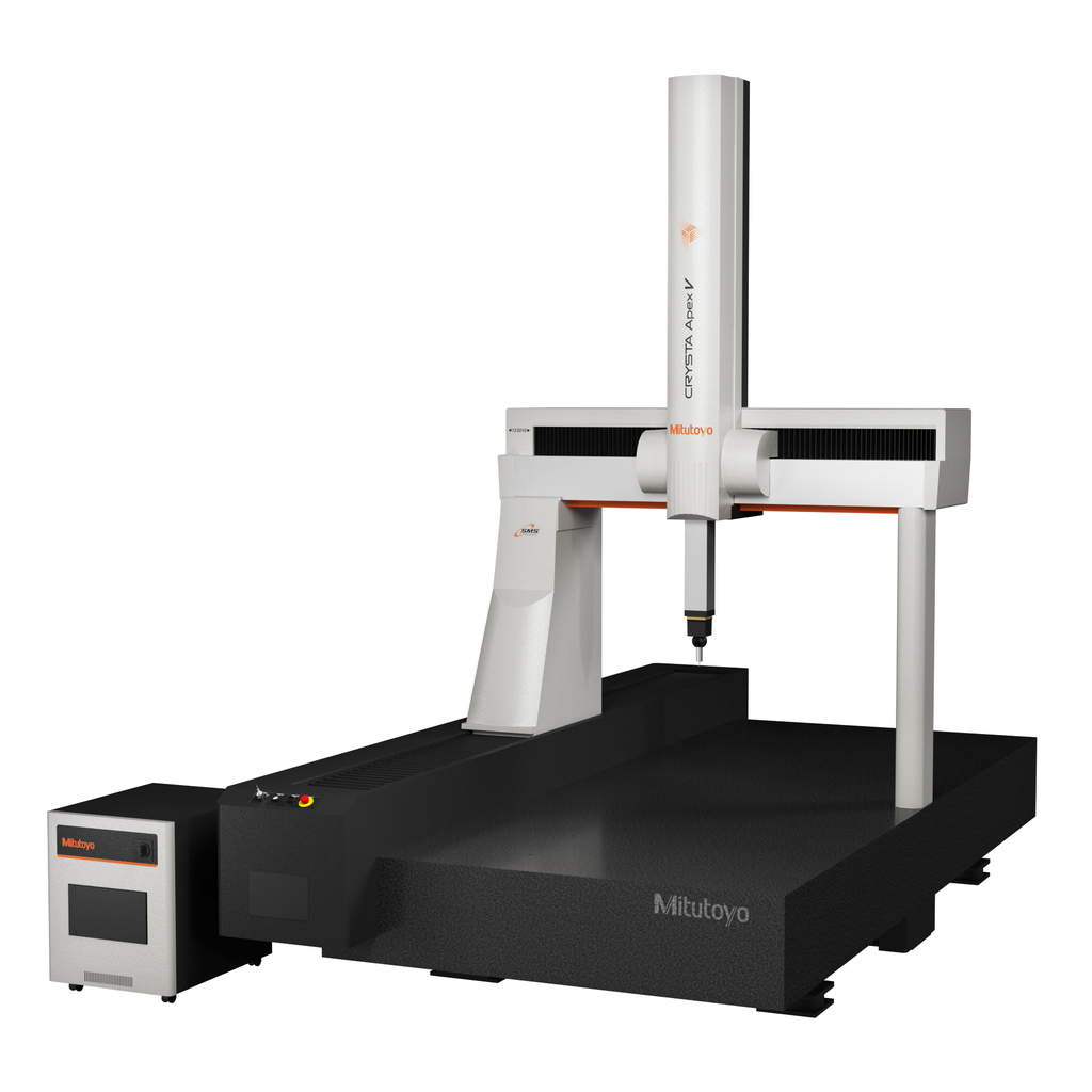

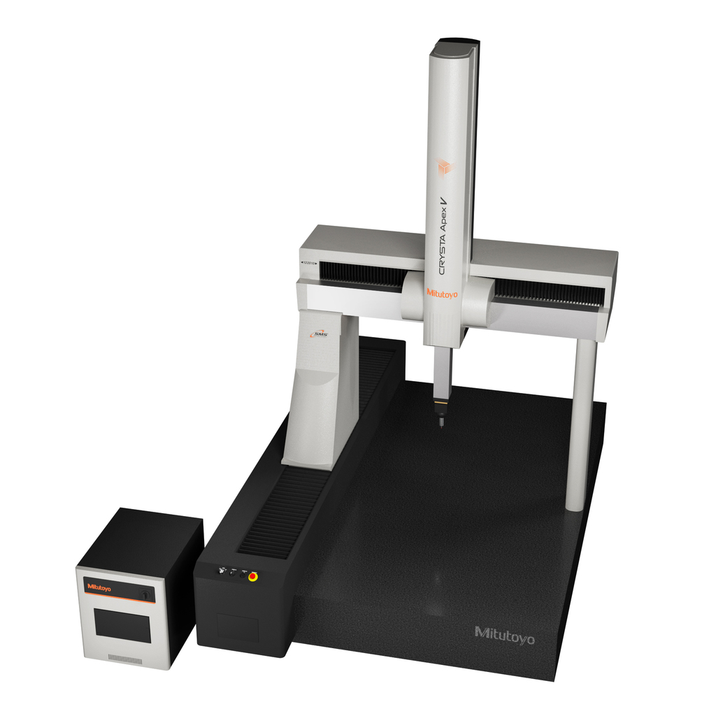

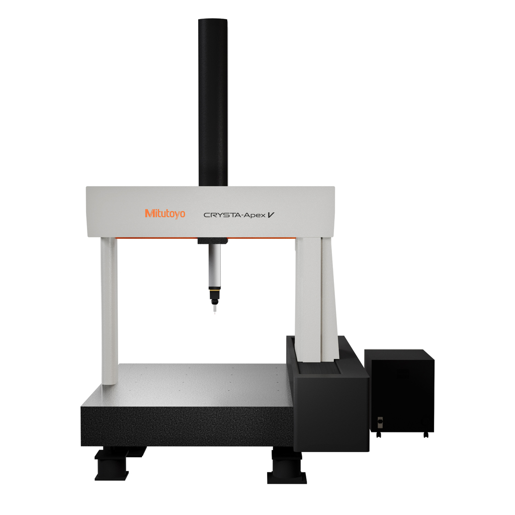

CNC三次元測定機 CRYSTA-Apex V1200シリーズ
従来、恒温室や測定室に設置しないと三次元測定機の精度保証はできませんでしたが、温度補正機能を搭載することによって、1 6 〜2 6 ℃の温度範囲下での精度保証が可能になります。測定物および測定機本体の温度を測定し、2 0 ℃時の寸法に換算した測定結果を出力することができます。
最大許容長さ測定誤差E0,MPE=(2.3+3L/1000)μmを保証。
測定時の動的誤差要因を排除するために、倣いプローブを用いた測定では、測定データの安定化処理を行います。プローブ先端がワークに接触したときに、数秒間の静止処理を行い、動的誤差要因を極力排除することで精度の高い繰り返し測定を実現しています。
オペレータが指定した測定経路(設計値)に従い、倣う測定機能を搭載。高速でも理想の軌跡を制御し、加減速で生じるスケール - プローブ間や測定機の変形による動的アッベ誤差を補正することで高速・高精度倣いを実現。さらに、3D形状の測定経路も指定可能で、曲面や輪郭といったより複雑な形状のワークを、自由な測定経路で測定することができます。
ワークと設計値とのズレを許容することで、3 D 設計値スキャニングの良さを持ちつつ、加工精度や設置ズレに左右されない高速測定を可能にしました。これにより、タービンやブレード、インペラ等、形状が複雑なため加工精度のムラや測 定時の設置ズレが 起きやすく、測定が難しかったものも測定することができます。

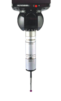

CRYSTA-Apex V シリーズには、スキャニングプローブや非接触プローブなど、多種多様なワークの測定に対応できるアプリケーションを備えています。

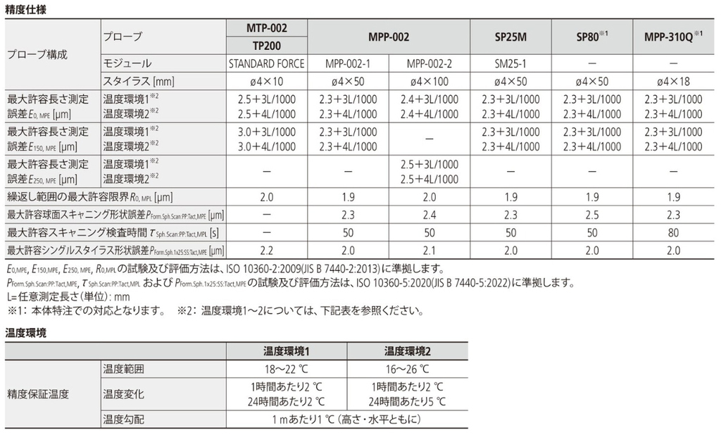

最大許容長さ測定誤差 E0, MPE(µm) |
2.3+3L/1000(SP25M+SM25-1使用時) |
最大許容長さ測定誤差 E150, MPE(µm) |
繰返し範囲の最大許容限界 R0, MPL(µm) |
1.9 |
1.9 |
1.9 |
