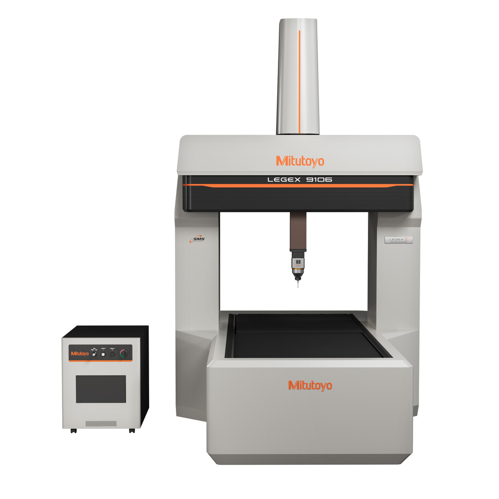

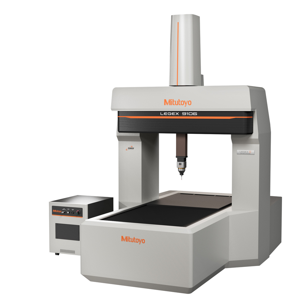

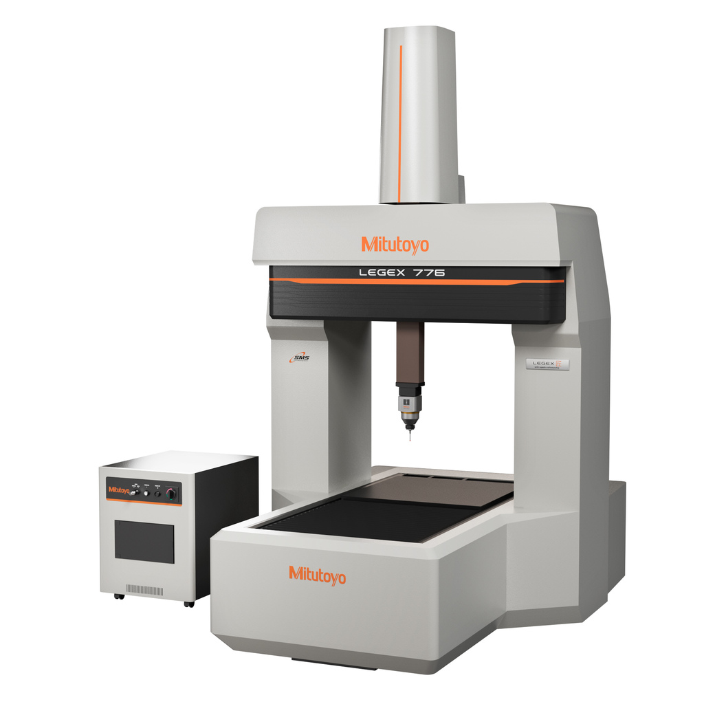

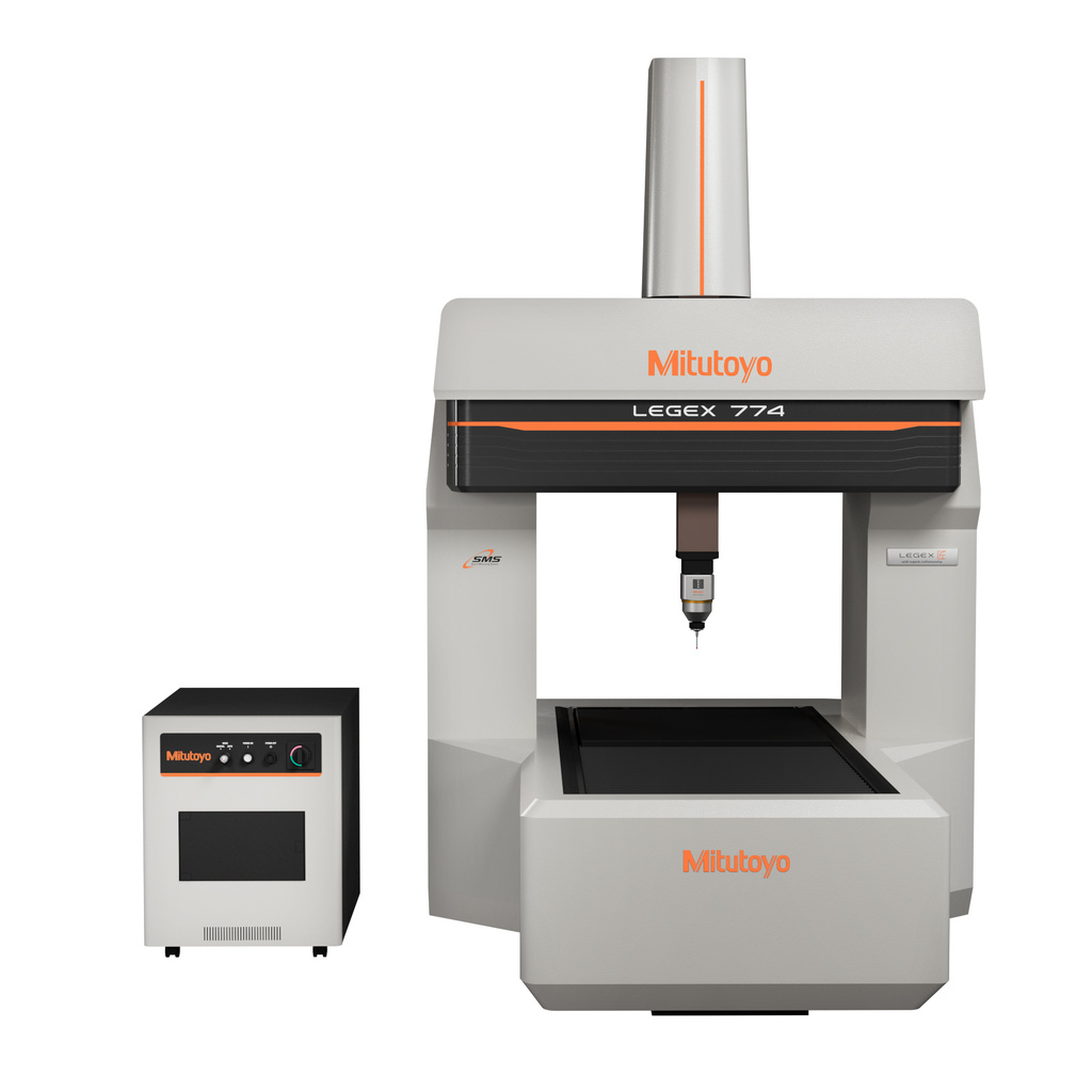

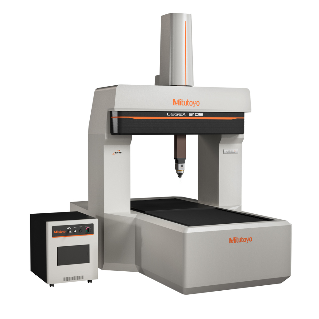

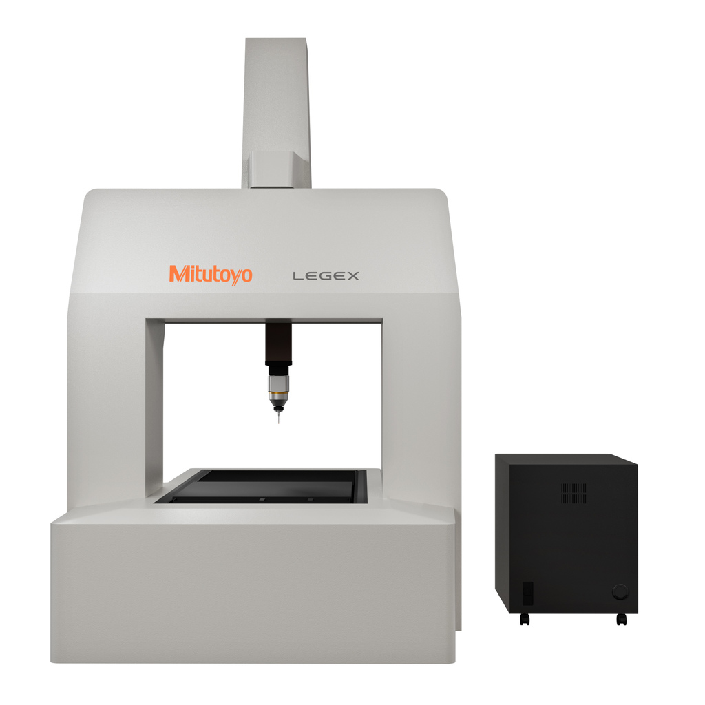

世界最高クラスの精度を誇る超高精度CNC三次元測定機 匠モデル
商品紹介動画
匠の技によって実現した”究極の三次元測定機 LEGEX 匠
  • LEGEXシリーズは、誤差要因を徹底的に分析、排除した、世界最高クラスの精度を誇る超高精度CNC三次元測定機です。
  • 「匠マイスター制度」によって培われた超高精度ラップ技術、仕上げ技術を活用することで最大許容長さ測定誤差:E0,MPE=(0.23+0.7L/1000)μm、従来比26%アップの精度を実現。
  • 本体ベース部は、素材を厳選し、高剛性、高減衰性を実現するため密閉化構造を採用。さらに、FEM構造解析シミュレーションを用いた応力分析を徹底的に行い、荷重変動などによる変形を最小限にした幾何学運動精度を保証します。その他にも駆動部の構造、振動対策など、超高精度を実現するため数々の技術を投入しております。
  • 位置検出用の測長ユニットには、熱膨張係数≒0の超高精度結晶化ガラススケールと高分解能の高性能反射形リニアエンコーダの組み合わせによる、超高精度測長ユニット(自社製)が搭載され、極めて高い位置検出能力を有し、超高精度機制御を可能にしています。
  • 幅広いワークを簡単かつ超高精度な測定サポートをするために、プローブ(接触形、非接触形)、データ処理装置、ロータリーテーブルをはじめ数々のオプションをご用意しております。

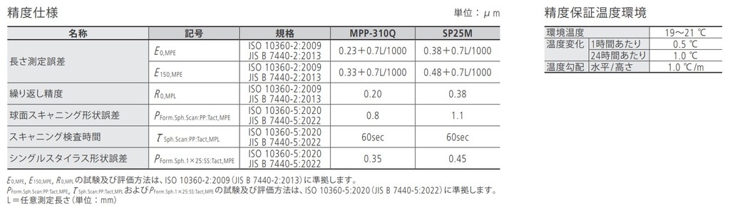

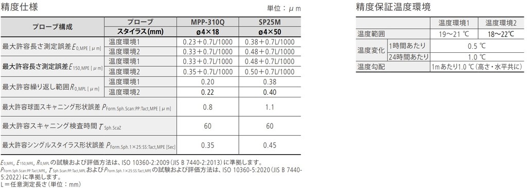

符号 LEGEX574 LEGEX774 LEGEX776 LEGEX9106
測定範囲 X軸(mm)
500
700
700
900
測定範囲 Y軸(mm)
700
700
700
1000
測定範囲 Z軸(mm)
450
450
600
600
200
200
200
200
駆動加速度(最大合成加速度)(mm/s²)
980
980
980
980
0.00001
0.00001
0.00001
0.00001

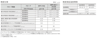

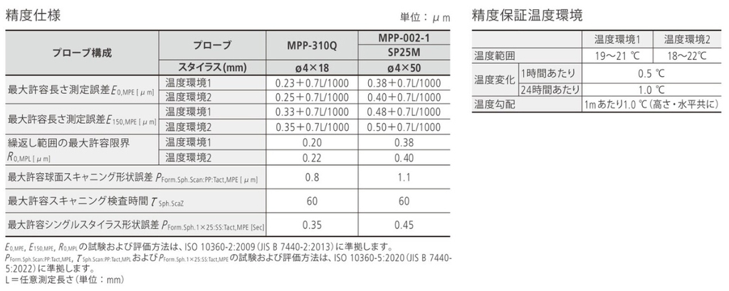

最大許容長さ測定誤差 E0, MPE(µm)
0.23+0.7L/1000(MPP310Q使用時)
最大許容長さ測定誤差 E150, MPE(µm)
0.33+0.7L/1000(MPP310Q使用時)
繰返し範囲の最大許容限界 R0, MPL(µm)
0.20(MPP310Q使用時)
0.20(MPP310Q使用時)
0.20(MPP310Q使用時)
案内方式(各軸)
エアベアリング
エアベアリング
エアベアリング
エアベアリング
測長ユニット
リニアエンコーダ
リニアエンコーダ
リニアエンコーダ
リニアエンコーダ
測定物 最大高さ(mm)
700
700
850
850
本体使用空気圧(MPa)
0.5
0.5
0.5
0.5
本体空気消費量(L/min)
(標準状態において)120 L/min(空気源としては160 L/min以下)
測定テーブル 材質
鋳鉄
鋳鉄
鋳鉄
鋳鉄
精度保証 温度(℃)
19~21
19~21
19~21
精度保証 温度勾配(℃/m)(高さ・水平方向)
1.0
1.0
1.0
精度保証 温度変化(℃/H)
0.5/1,1/24
0.5/1,1/24
0.5/1,1/24
0.5/1,1/24
測定テーブル 大きさ(載物面)(mm)
550 x 750
750 x 750
750 x 750
950 x 1050
測定物 最大積載質量(kg)
250
500
500
800
測定テーブル 測定物固定方法(mm)
M8x1.25
M8x1.25
M8x1.25
M8x1.25
本体質量(除振台・コントローラ含む)(kg)
3500
5000
5100
6500
