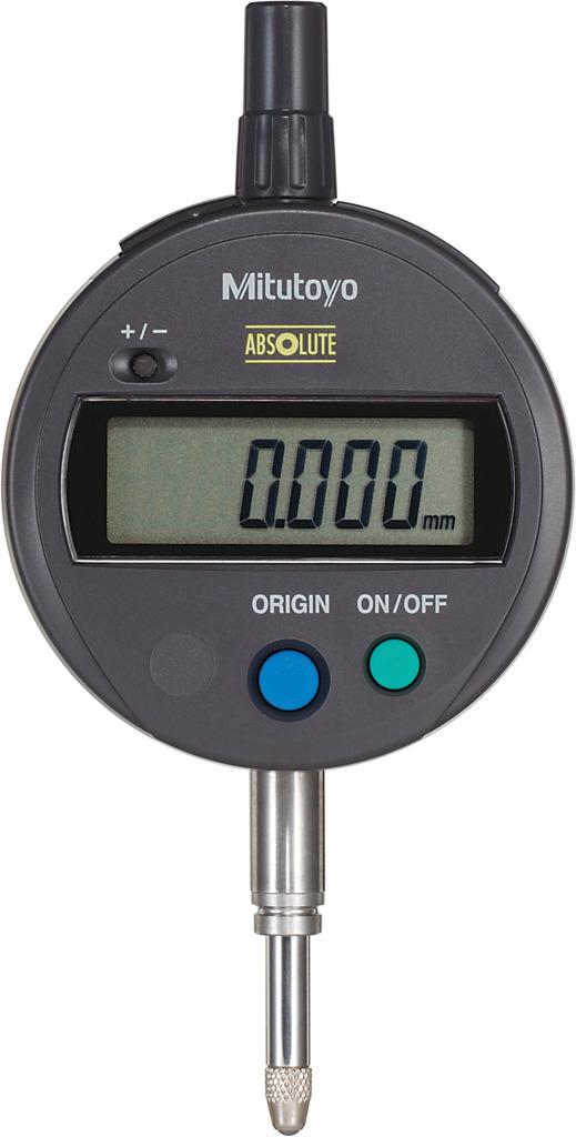

ID-SX2
保護等級IP42
標準価格(税抜): 28,000円
測定範囲(mm): 12.7 最小表示量(mm) : 0.001
/pim-assets/medias_converted/Highres/Mitutoyo/Media/Image/04_Indicators/04_2_543-790B-10_202608_FS_1.jpg
使いやすさを重視したコストパフォーマンスタイプのインジケータです。
  • 使いやすく、且つ機能を厳選したシンプルなインジケータです。他の高機能モデルに比べて消費電流が少なく、電池交換せずに長く使用できます。
  • 測定データの出力端子があり、統計的工程管理システムや計測システムが構築できます。
符号 ID-S1012X2 ID-S1012XB2 ID-S112X2 ID-S112XB2 ID-S112PX2 ID-S112PXB2
543-781-10
543-781B-10
543-790-10
543-790B-10
543-794-10
543-794B-10
¥ 17700
¥ 17700
¥ 28000
¥ 28000
¥ 32200
¥ 32200
12.7 12.7 12.7 12.7 12.7 12.7
測定姿勢
全姿勢
全姿勢
全姿勢
全姿勢
全姿勢
全姿勢
IP42
IP42
IP42
IP42
IP53
IP53
裏ぶた仕様
耳金付
平
耳金付
平
耳金付
平
部分測定範囲行き指示誤差(MPE) : PMPE (mm)
0.02
0.02
0.003
0.003
0.003
0.003
全測定範囲行き指示誤差(MPE) : EMPE (mm)
0.02
0.02
0.003
0.003
0.003
0.003
戻り誤差(MPE) : HMPE (mm)
0.02
0.02
0.002
0.002
0.002
0.002
繰返し精密度(MPE) : RMPE (mm)
0.002
0.002
0.002
0.002
位置検出方式
静電容量式アブソリュートエンコーダ
静電容量式アブソリュートエンコーダ
静電容量式アブソリュートエンコーダ
静電容量式アブソリュートエンコーダ
静電容量式アブソリュートエンコーダ
静電容量式アブソリュートエンコーダ
最大応答速度(mm/s)
無制限
無制限
無制限
無制限
無制限
無制限
測定力(MPL) (N)
1.5以下
1.5以下
1.5以下
1.5以下
2.5以下
2.5以下
150
140
150
140
155
155
約5年(通常使用)、約20000時間(連続使用)
約5年
約5年(通常使用)、約18,000時間(連続使用)
18,000時間
ボタン形酸化銀電池 SR44
ボタン形酸化銀電池 SR44
ボタン形酸化銀電池 SR44
ボタン形酸化銀電池 SR44
ボタン形酸化銀電池 SR44
ボタン形酸化銀電池 SR44
表示:6桁LCD、符号
/pim-assets/medias_converted/Highres/Mitutoyo/Media/ExternalDimensions/04_Indicators/04_2_543-781-10_202301_d_1_jp.jpg
