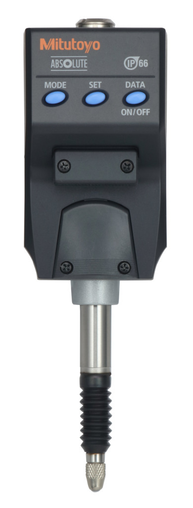

ABSクーラントプルーフデジマチックインジケータ ID-B
本体幅わずか35mmのスリムタイプ且つ保護等級IP66*を実現しており、様々な場面で活躍できるモデルです。
絶対原点を持つミツトヨ独自のABS(アブソリュート)センサを搭載しており、電源ONごとの原点合わせが不要です。オーバースピードエラーの発生もなく、信頼性に優れております。
ID-Bはダイヤルゲージでも幅広く使われているbackプランジャータイプです。スピンドル移動量を直接読み取る構造のため5mmストロークでも高精度化を実現しました。
上・下限値を設定することにより、公差判定測定が可能となります。

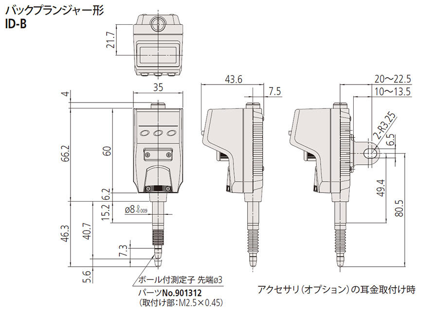

| 符号 | ID-B1005 | ID-B105 |
543-580-10 |
543-585-10 |
¥ 33500 |
¥ 49400 |
測定範囲(mm) |
5.08 | 5.08 |
最小表示量(mm) |
0.01 |
0.001,0.01 |
測定力(N) 最小 |
0.5 |
0.5 |
測定力(N) 最大 |
2.0 |
2.0 |
測定姿勢 |
全姿勢 |
全姿勢 |
保護等級 |
IP66 |
IP66 |
ステム径(φ mm) |
8 |
8 |
0.02 |
0.003 |
0.02 |
0.003 |
戻り誤差(MPE) : HMPE (mm) |
0.02 |
0.002 |
繰返し精密度(MPE) : RMPE (mm) |
0.01 |
0.002 |
表示部 |
7セグメント6桁マイナス符号,公差判定表示 |
位置検出方式 |
静電容量式アブソリュートリニアエンコーダ |
最大応答速度(mm/s) |
無制限 |
無制限 |
測定力(MPL) (N) |
2.0以下 |
2.0以下 |
入出力 |
入力: ゼロセット(コネクタ1P-6Pショート:1秒未満)、プリセットリコール(1P-6Pショート:1秒以上)出力: デジマチックd1 |
本体質量(g) |
130 |
130 |
電池寿命 |
通常使用約5年、連続使用約7,000時間 |
電源 |
ボタン形酸化銀電池 SR44 |
ボタン形酸化銀電池 SR44 |
電源(個) |
1 |
1 |
