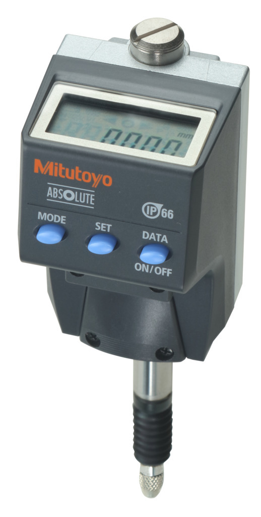

ABSクーラントプルーフデジマチックインジケータ ID-B
保護等級IP66
標準価格(税抜): 49,400円
測定範囲(mm): 5.08 最小表示量(mm) : 0.001 ~ 0.01
/pim-assets/medias_converted/Highres/Mitutoyo/Media/Image/04_Indicators/04_2_543-585-10_202504_FS_2.psd
/pim-assets/medias_converted/Highres/Mitutoyo/Media/Image/04_Indicators/04_2_543-585-10_202504_FS_1.psd
保護等級IP66を実現した、バックプランジャータイプのデジマチックインジケータです。
  • 本体幅わずか35mmのスリムタイプ且つ保護等級IP66*を実現しており、様々な場面で活躍できるモデルです。
  • ID-Bはダイヤルゲージでも幅広く使われているbackプランジャータイプです。スピンドル移動量を直接読み取る構造のため5mmストロークでも高精度化を実現しました。
  • 上・下限値を設定することにより、公差判定測定が可能となります。
