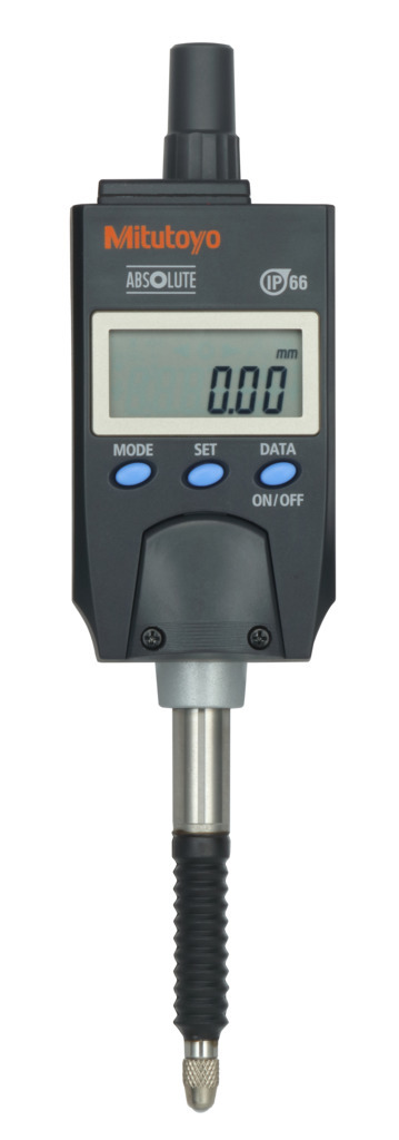

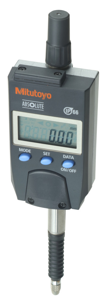

ABSクーラントプルーフデジマチックインジケータ ID-N
保護等級IP66
標準価格(税抜): 30,400円
測定範囲(mm): 12.7 最小表示量(mm) : 0.01
/pim-assets/medias_converted/Highres/Mitutoyo/Media/Image/04_Indicators/04_2_543-570-10_202504_FS_1.psd
/pim-assets/medias_converted/Highres/Mitutoyo/Media/Image/04_Indicators/04_2_543-570-10_202504_FS_2.psd
幅35mmのスリムタイプボディで、保護等級IP66を実現したデジマチックインジケータです。
  • 本体幅わずか35mmのスリムタイプ且つ保護等級IP66*を実現しており、様々な場面で活躍できるモデルです。
  • ID-Bはダイヤルゲージでも幅広く使われているbackプランジャータイプです。スピンドル移動量を直接読み取る構造のため5mmストロークでも高精度化を実現しました。
  • 上・下限値を設定することにより、公差判定測定が可能となります。
符号 ID-N1012 ID-N112
543-570-10
543-575-10
¥ 30400
¥ 44900
12.7 12.7
0.001,0.01
測定力(N) 最小
0.5
0.5
2.5
2.5
測定姿勢
全姿勢
全姿勢
IP66
IP66
ステム径(φ mm)
部分測定範囲行き指示誤差(MPE) : PMPE (mm)
0.02
0.003
全測定範囲行き指示誤差(MPE) : EMPE (mm)
0.02
0.003
戻り誤差(MPE) : HMPE (mm)
0.02
0.002
繰返し精密度(MPE) : RMPE (mm)
0.002
表示部
7セグメント6桁マイナス符号,公差判定表示
位置検出方式
静電容量式アブソリュートリニアエンコーダ
最大応答速度(mm/s)
無制限
無制限
測定力(MPL) (N)
2.5以下
2.5以下
入出力
入力: ゼロセット(コネクタ1P-6Pショート:1秒未満)、プリセットリコール(1P-6Pショート:1秒以上)出力:  デジマチックd1
130
130
通常使用約5年、連続使用約7,000時間
酸化銀電池SR-44(1個)
ボタン形酸化銀電池 SR44
