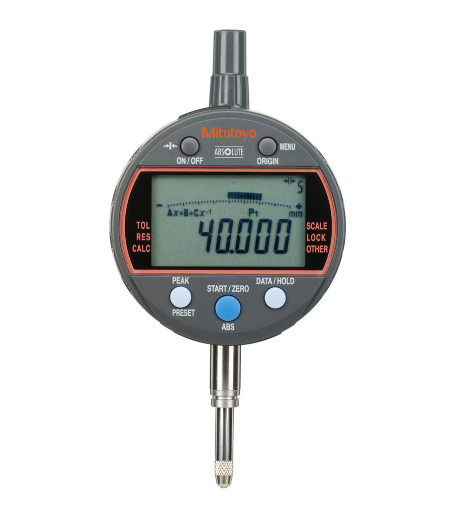

ID-C112RXB2
スピンドル移動量に対する演算機能を内蔵しており、各種治具に取り付け演算係数を設定し測定することによって、直接測定結果を読み取ることができる、拡張性豊かなインジケータです。
PCと接続し、パラメータ・セットアップキット(オプション)と専用ソフトウェアを使用することで、様々な設定が行えます。
5つのボタンとステータスアイコン、キーアシスト表示で多彩な機能をシンプルに操作できます。
