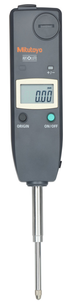

使いやすさを重視し、機能を絞り込んだ、コストパフォーマンスに優れた汎用モデルです。
シンプルゆえに電池寿命が長く、電池1個で連続使用約20,000時間を達成しました。
絶対原点を持つミツトヨ独自のABS(アブソリュート)センサを搭載しており、電源ONごとの原点合わせが不要です。オーバースピードエラーの発生もなく、信頼性に優れております。
| 符号 | ID-U1025 |
575-121 |
¥ 20600 |
測定範囲(mm) |
25.4 |
最小表示量(mm) |
0.01 |
測定姿勢 |
全姿勢 |
保護等級 |
IP42 |
0.02 |
0.02 |
戻り誤差(MPE) : HMPE (mm) |
0.02 |
繰返し精密度(MPE) : RMPE (mm) |
0.01 |
位置検出方式 |
静電容量式アブソリュートエンコーダ |
最大応答速度(mm/s) |
無制限 |
測定力(MPL) (N) |
1.8以下 |
本体質量(g) |
140 |
電池寿命 |
約5年(通常使用)、約20,000時間(連続使用) |
電源 |
ボタン形酸化銀電池 SR44 |
電源(個) |
1 |
