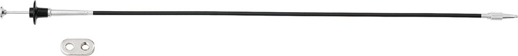

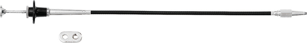

リフティングレバーやレリーズでスピンドルを上下させることができます。ダイヤルゲージをスタンドに取り付けて測定する場合、作業効率が向上します。
  • リフティングレバーやレリーズでスピンドルを上下させることができます。
  • ダイヤルゲージをスタンドに取り付けて測定する場合、作業効率が向上します。
21JZA295
21JZA301
リフティング用レリーズ 全長500mm
リフティング用レリーズ 全長300mm
