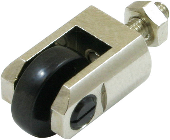

ローラ測定子
標準価格(税抜): 6,200円
/pim-assets/medias_converted/Highres/Mitutoyo/Media/Image/04_Indicators/04_0_901954_000000_FS_1.psd
ワークを移動させながら測定する場合に便利です。ワークを横から滑り込ませる場合にも便利です。
  • 替測定子のねじ部はすべてM2.5(P=0.45)x5mmです。
  • 測定子を交換した場合は、使用中にゆるまないようしっかり組み込んでください。(推奨締付トルク=50N・cm)
  • 超硬測定子、ルビー測定子は特に耐摩耗性に優れています。
901954
ローラ測定子
¥ 6200
ローラ部材質
焼入鋼
本仕様でないローラ径をご要望の方は、お問い合わせください。
ローラの揺れが5μmの高精度タイプもあります。(特別注文品)
