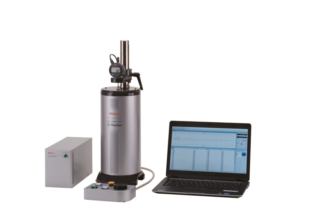

様々なインジケータ製品を高精度且つ手軽に連続して検査できる装置です。
豊富なオプションにより、ステム径や支持形態の異なるダイヤルゲージ・てこ式ダイヤルゲージ・指針測微器・シリンダゲージ・デジマチックインジケータ・リニヤゲージ・電気マイクロメータなどの検査が可能です。
100 mmストロークまでのインジケータなら直接検査できます。
アナログ式インジケータ(ダイヤルゲージ・てこ式ダイヤルゲージ・指針測微器・シリンダゲージなど)は、半自動モードで検査されます。インジケータの指針は、半自動測定機能により測定位置手前まで指針を自動で移動できます。
データ出力機能付きデジタルインジケータ(デジマチックインジケータ・リニヤゲージなど)は、測定位置への主軸の位置決めや測定結果の記録を全自動で行うため、効率よくチェックできます。
