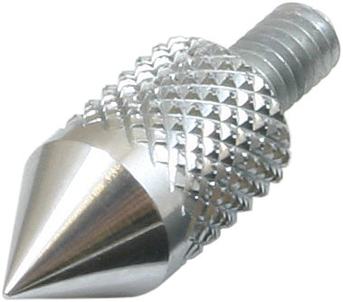

コニカル測定子
標準価格(税抜): 1,900円
/pim-assets/medias_converted/Highres/Mitutoyo/Media/Image/04_Indicators/04_0_101120_000000_FS_1.psd
測定位置を正確に決める時に使用します。ワークに傷をつけやすいので柔らかいワークには不向きです。
  • 替測定子のねじ部はすべてM2.5(P=0.45)x5mmです。
  • 測定子を交換した場合は、使用中にゆるまないようしっかり組み込んでください。(推奨締付トルク=50 N・cm)
  • 超硬測定子、ルビー測定子は特に耐摩耗性に優れています。
101120
101385
コニカル測定子(先端:60°)
コニカル測定子(先端:90°)
¥ 1900
¥ 1900
先端角度(°)
60
90
先端球材質
焼入鋼
焼入鋼
先端角度20°以上で特別注文品として製作可能です。仕様など詳細は、別途お問い合わせください。
