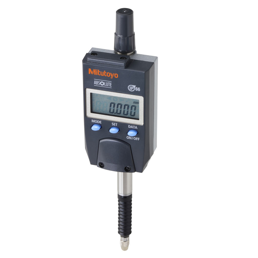

幅35mmのスリムタイプボディで、保護等級IP66を実現したデジマチックインジケータです。
  • 本体幅わずか35mmのスリムタイプ且つ保護等級IP66*を実現しており、様々な場面で活躍できるモデルです。
  • ID-Bはダイヤルゲージでも幅広く使われているbackプランジャータイプです。スピンドル移動量を直接読み取る構造のため5mmストロークでも高精度化を実現しました。
  • 上・下限値を設定することにより、公差判定測定が可能となります。
