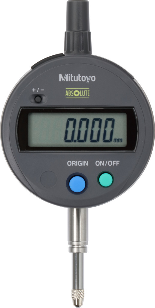

ID-SX2
保護等級IP42
標準価格(税抜): 28,000円
測定範囲(mm): 12.7 最小表示量(mm) : 0.001
/pim-assets/medias_converted/Highres/Mitutoyo/Media/Image/04_Indicators/04_2_543-790-10_202212_FS_1.psd
使いやすさを重視したコストパフォーマンスタイプのインジケータです。
  • 使いやすく、且つ機能を厳選したシンプルなインジケータです。他の高機能モデルに比べて消費電流が少なく、電池交換せずに長く使用できます。
  • 測定データの出力端子があり、統計的工程管理システムや計測システムが構築できます。
符号 ID-S1012X2 ID-S1012XB2 ID-S112X2 ID-S112XB2 ID-S112PX2 ID-S112PXB2
