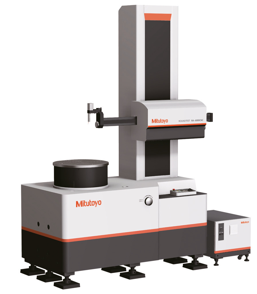

CNC真円度測定機 ラウンドテスト エクストリーム RA-6000CNC
回転テーブル部 回転精度 軸方向 : (0.05+6X/10000)μm 回転テーブル部 回転精度 半径方向 : (0.05+6H/10000)μm
/pim-assets/medias_converted/Highres/Mitutoyo/Media/Image/15_Form Measurement/41_2_RA-6000CNC CG_202106_FS_1.psd
テーブル回転型でクラスNo.1の回転精度
  • 大型真円度測定機においてクラスNo.1精度を実現したCNC真円度・円筒形状測定機
  • 耐荷重350 kg、しかもクラス最高クラスの回転精度を誇ります。真円度、円筒度のみならず平面度なども高精度に測定可能です。大物重量円筒部品の高精度測定物に対して十分な仕様となっています。
  • 工作機械主軸のような深穴内面の測定には深穴測定ユニット(特別制作、CNC機能なし)をご用意しております
  • X軸駆動部の位置決めセンサに、弊社製リニヤスケールを搭載しました。駆動部の移動量をダイレクトに検出して、自動測定に必要不可欠な高精度な位置決めを実現します。
符号 RA-6000CNC
上下動部最大測定高さ(mm)
1015
回転テーブル部 回転精度 軸方向
(0.05+6X/10000)μm
回転テーブル部 回転精度 半径方向
(0.05+6H/10000)μm
回転テーブル部 最大測定径(φ mm)
800
回転テーブル部 最大積載質量(kg)
350
