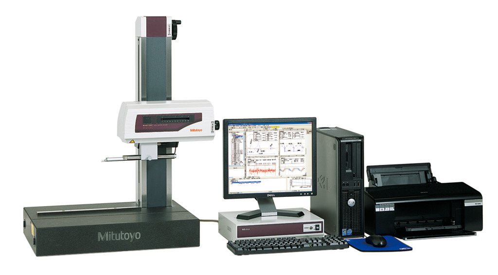

表面粗さ測定機 SURFTEST SV-2100シリーズ
測定範囲 X軸(mm) : 100 測定範囲 Z1軸 表面粗さ(µm) : 800,80,8
/pim-assets/medias_converted/Highres/Mitutoyo/Media/Image/15_Form Measurement/41_1_178-638-10_202109_FS_2.psd
ハンディ型並みの使いやすさを実現した 据え置き型(評価型)表面粗さ測定機
  • パソコン版データ処理装置タイプ
  • 小穴内側測定時などに必要な微小なスタイラスの位置決めも手動つまみで簡単に行えます。
  • わずらわしい測定面の水平出し調整を強力にサポートするナビゲーション機能を搭載。
    *載物台(オプション)使用時
  • 送り装置(X軸)の真直度を長期間維持するために耐摩耗性に優れ、経年変化の少ないセラミック製ガイドを採用しています。セラミック製ですので、防錆油の注油作業なども不要のメンテナンスフリー設計となっております。
  • 微細な位置決めが可能な手動つまみを標準装備。
  • 真直度精度0.15 μm/100 mmの安定した高精度測定が可能。
  • FORMTRACEPAKは、ISO、JIS、ANSI、VDAなどの規格に対応した表面粗さの解析が行えます。
    測定値と許容限界値との比較ルールとして16%ルール、最大値ルールをご利用いただけます。また、パラメータ計算だけではなく、豊富なグラフ解析機能を備えていますので、日常の品質管理から、R&D部門でも幅広く活用できます。傾斜やR面などの形状除去(補正)機能、データ削除機能なども充実しています。
