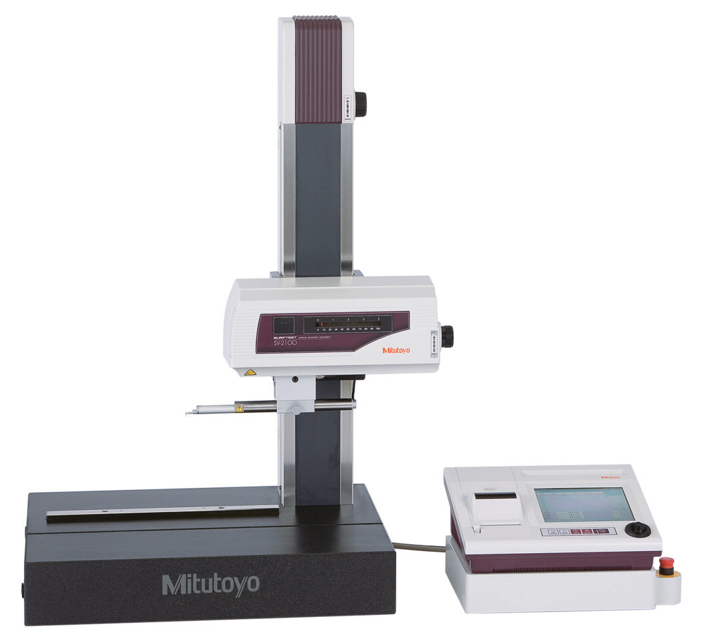

表面粗さ測定機 SURFTEST SV-2100シリーズ
測定範囲 X軸(mm) : 100 測定範囲 Z1軸 表面粗さ(µm) : 800,80,8
/pim-assets/medias_converted/Highres/Mitutoyo/Media/Image/15_Form Measurement/41_1_SV-2100S4_202106_FS_1.psd
ハンディ型並みの使いやすさを実現した 据え置き型(評価型)表面粗さ測定機
  • 専用データ処理装置タイプ
  • 専用データ処理部に視認性が良いカラーTFT LCD7.5型を搭載し、アイコン表示とタッチパネル操作の採用で見やすくわかりやすい表示と簡単操作を実現します。
  • 操作性の良いジョイスティック操作と、小穴内側測定時などに必要な微小なスタイラスの位置決めも手動つまみで簡単に行えます。
  • 3断面までの複数箇所測定の設定が可能です。
  • わずらわしい測定面の水平出し調整を強力にサポートするナビゲーション機能を搭載。
    *載物台(オプション)使用時
  • 表面粗さ規格1997年ISO、20わずらわしい測定面の水平出し調整を自動で行うことができます。01年版JISなどの規格に準拠した解析パラメータ43種類に加え豊富な輪郭解析が行えます。
    ※輪郭解析:面積、円、角度、座標差、段差、傾斜量
  • 送り装置(X軸)の真直度を長期間維持するために耐摩耗性に優れ、経年変化の少ないセラミック製ガイドを採用しています。セラミック製ですので、防錆油の注油作業なども不要のメンテナンスフリー設計となっております。
  • ジョイスティック操作による最大40mm/sの高速移動(X軸)
  • 微細な位置決めが可能な手動つまみを標準装備。
  • 真直度精度0.15μm/100mmの安定した高精度測定が可能。
