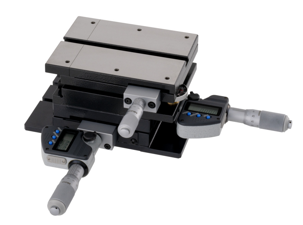

十字動付載物台
/pim-assets/medias_converted/Highres/Mitutoyo/Media/Image/15_Form Measurement/41_1_178-185_178-186_Digital leveling table_202112_FS_1.psd
178-183
178-185
十字動載物台(バーニヤタイプ)
十字動載物台(デジマチックタイプ)
ステージ移動範囲(mm)
±12.5
±12.5
最大積載質量(kg)
15
15
傾斜角度調整量(°)
±1.5 (約0.27°/回転)
±1.5 (約0.27°/回転)
質量(kg)
6.3
スイベル調整範囲:±3°
最小読取量:0.001mm
スイベル調整範囲:±3°
