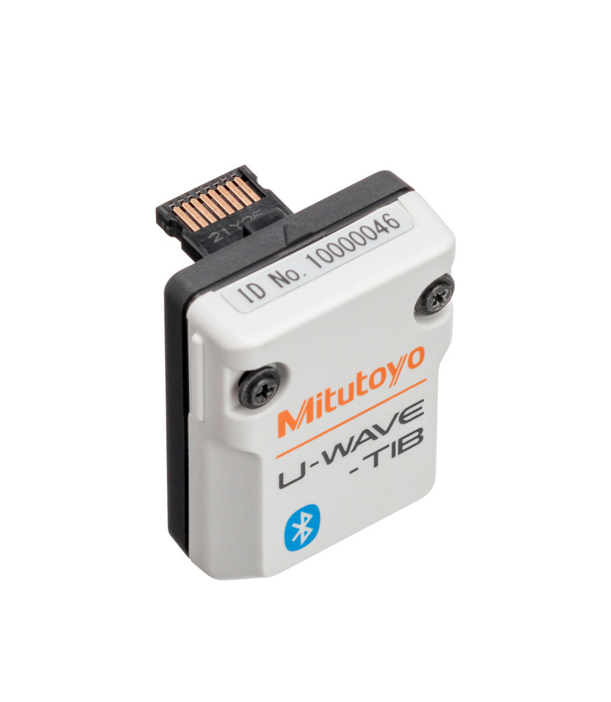

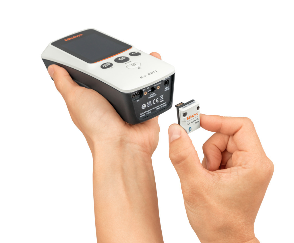

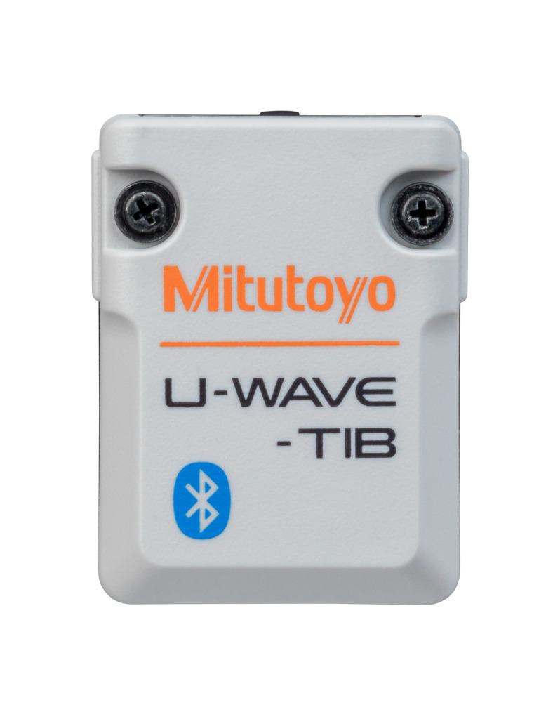

測定データワイヤレス送受信ユニット U-WAVE-TIB
/pim-assets/medias_converted/Highres/Mitutoyo/Media/Image/15_Form Measurement/41_3_264-628_202311_FS_1.psd
/pim-assets/medias_converted/Highres/Mitutoyo/Media/Image/15_Form Measurement/41_3_264-628_202311_IM-1.psd
/pim-assets/medias_converted/Highres/Mitutoyo/Media/Image/15_Form Measurement/41_3_178-741-11_67_2_264-628_202311_IM-2.psd
測定効率アップ!測定結果の表示、測定条件の設定、双方向通信も可能に。
メニュー
符号 U-WAVE-TIB
264-628
無線通信仕様 無線規格
Bluetooth 5.0 Low Energ
無線通信仕様 無線通信距離
約5m
無線通信仕様 送信出力
2.5mW (class 2)
無線通信仕様 変調方式
GFSK(ガウス周波数偏移変調)
無線通信仕様 通信周波数
2.4GHz帯
外観寸法
21.5 x 29.1 x 9.5 mm
質量(g)
ペアリング可能端末OS:Windows 10 Pro以降、Android 12以降、(共にBluetooth5.0 Low Energy以降のもの)
端末との接続台数:Androidスマートフォン最大7台/Windows PC1 台
機能:データの送受信
使用温度範:0℃ ~50℃ (20~80%RH、結露しないこと)
保存温度範囲:-10℃ ~60℃ (20~80%RH、結露しないこと)
