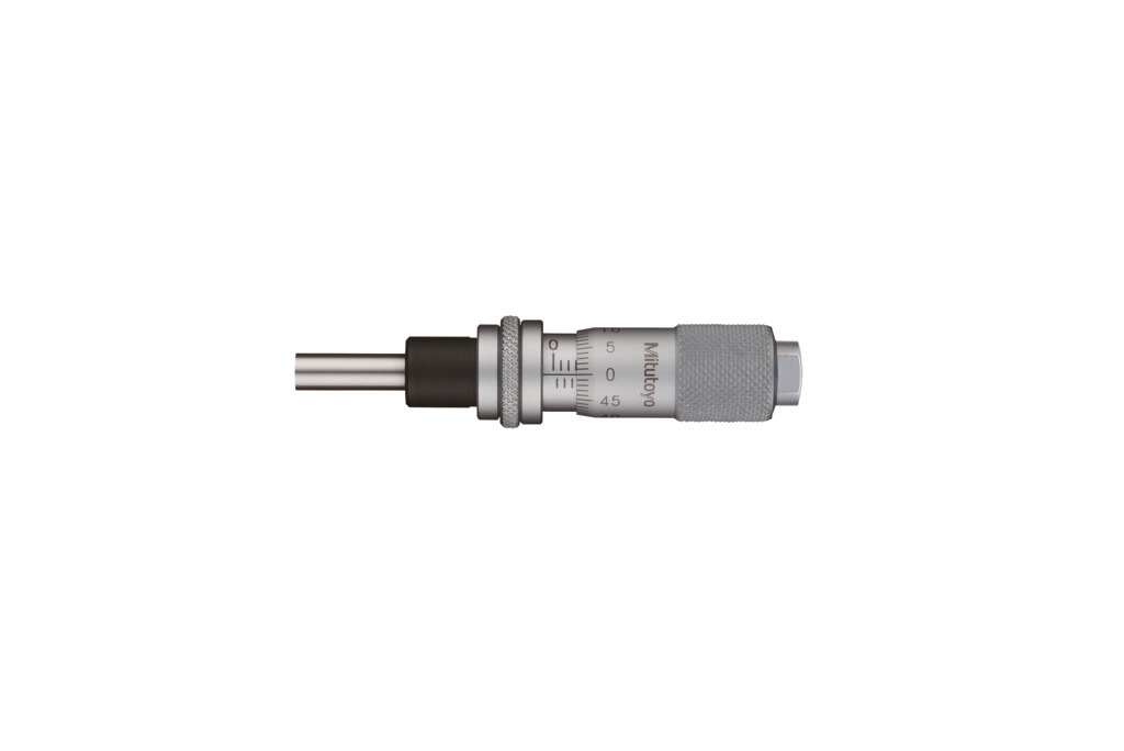

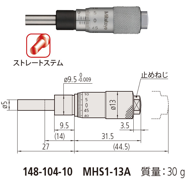

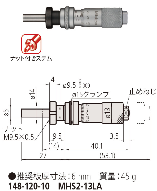

測定範囲13mmの小形・汎用タイプです。
  • 測定範囲13 mmの小形・汎用タイプです。

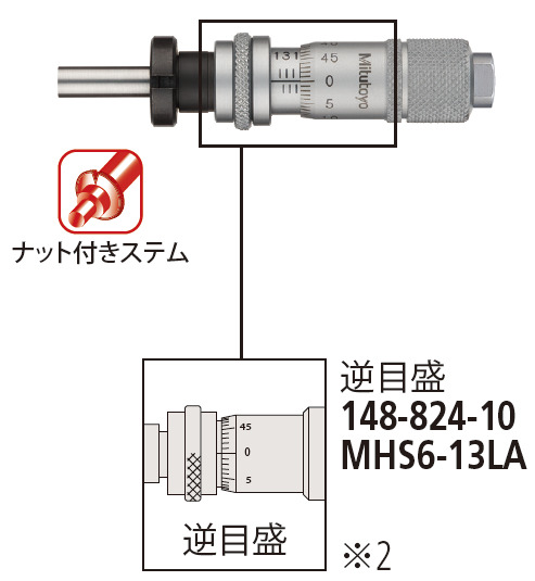

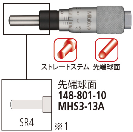

先端形状
平面
平面
平面
平面
平面
平面
平面
平面
球面(SR4)
球面(SR4)
球面(SR4)
球面(SR4)
球面(SR4)
球面(SR4)
球面(SR4)
球面(SR4)
平面
平面
平面
平面
球面(SR4)
球面(SR4)
球面(SR4)
球面(SR4)
球面(SR4)
球面(SR4)
球面(SR4)
球面(SR4)
球面(SR4)
球面(SR4)
球面(SR4)
球面(SR4)
球面(SR4)
球面(SR4)

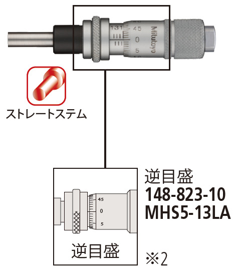

平面逆目盛
平面逆目盛
平面逆目盛
平面逆目盛
平面逆目盛
平面逆目盛
平面逆目盛
平面逆目盛

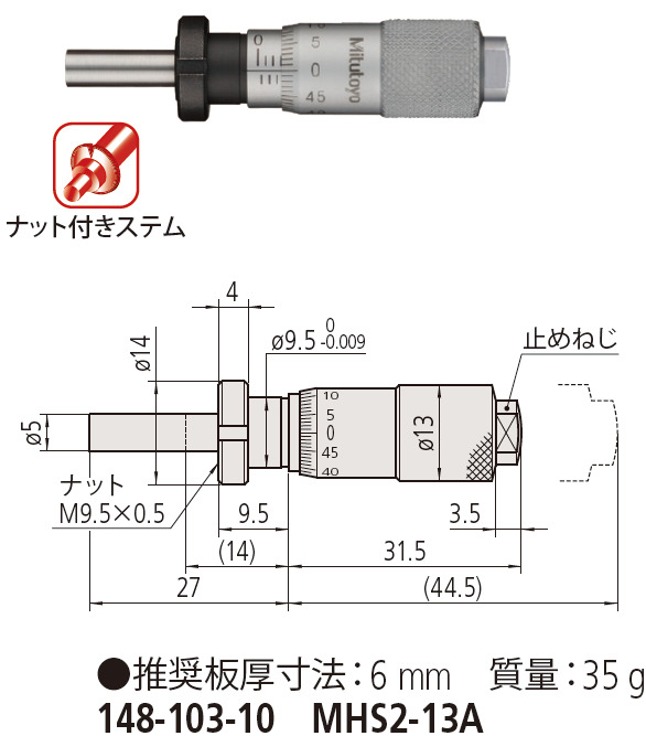

ステム形状
ナット付
ナット付
ストレート
ストレート
ナット付
ナット付
ストレート
ストレート
ストレート
ストレート
ナット付
ナット付
ストレート
ストレート
ナット付
ナット付
ストレート
ストレート
ナット付
ナット付
ストレート
ストレート
ナット付
ナット付
ストレート
ナット付
ストレート
ストレート
ナット付
ナット付
ストレート
ストレート
ナット付
ナット付
ストレート
ストレート
ナット付
ナット付
ストレート
ストレート
ナット付
ナット付
測定面
合金工具鋼 HRC60以上 ラップ仕上げ
目盛仕様(外筒とシンブルの目盛)
正目盛
正目盛
正目盛
正目盛
正目盛
正目盛
正目盛
正目盛
正目盛
正目盛
正目盛
正目盛
正目盛
正目盛
正目盛
正目盛
正目盛
正目盛
正目盛
正目盛
正目盛
正目盛
逆目盛
逆目盛
逆目盛
逆目盛

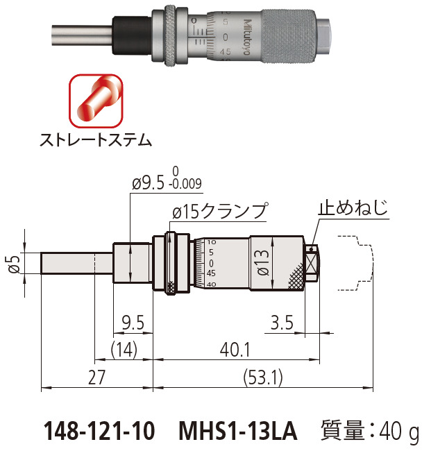

ステム径(φ mm)
9.5
9.5
9.5
9.5
9.5
9.5
9.5
9.5
9.5
9.5
9.5
9.5
9.5
9.5
9.5
9.5
9.5
9.5
9.5
9.5
最大許容誤差:JMPE (µm)
±2
±2
±2
±2
±2
±2
±2
±2
±2
±2
±2
±2
±2
±2
±2
±2
±2
±2
±2
±2
±2
±2
±2
±2
±2
±2
±2
±2
±2
±2
±2
±2
±2
±2
±2
