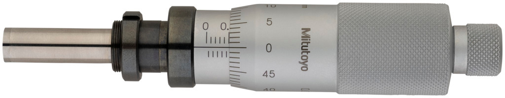

マイクロメータヘッド MHF
標準価格(税抜): 45,100円
測定範囲(mm): 0 ~ 2.5 目量(mm) : 0.001
/pim-assets/medias_converted/Highres/Mitutoyo/Media/Image/01_Micrometers/01_1_110-101_202403_FS_1.psd
極微動のできるマイクロメータヘッドです。
  • 0.05 mmリードの"極"微動が可能な高機能モデルです。2重スピンドルの作動機構を有しており、極めて細かい位置決めが可能です。
