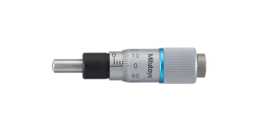

マイクロメータヘッド MHS
標準価格(税抜): 12,800円
測定範囲(mm): 0 ~ 6.5 目量(mm) : 0.002
/pim-assets/medias_converted/Highres/Mitutoyo/Media/Image/01_Micrometers/01_1_148-142-10_202207_FS_1.psd
従来の0.5mmピッチに対し、1/5の微細送りを可能にしました。
  • スピンドル1回転で0.1 mm送りという、標準品比で1/5もの微細な位置決めが実現可能な高機能モデルです。
  • 外観形状は標準タイプ(0.5 mmピッチ)と互換性があり、簡単に交換ができます。
  • 半導体装置のテーブル送り、光学用光軸調整装置の微細送りなどに使用できます。

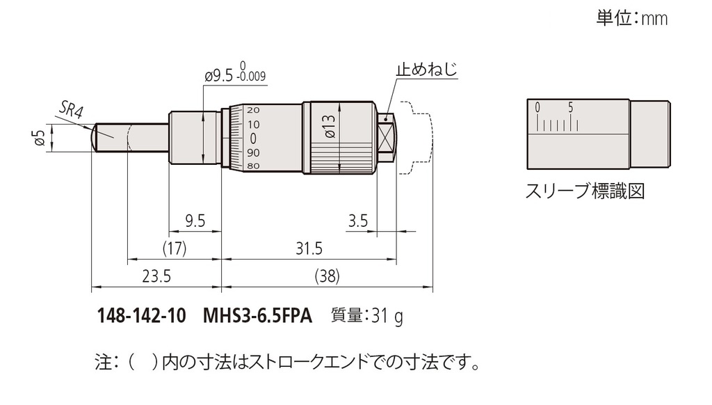

符号 MHS2-13 MHS2-13A MHS1-13 MHS1-13A MHS2-13L MHS2-13LA MHS1-13L MHS1-13LA MHS3-13F MHS3-13FA MHS4-13F MHS4-13FA MHS3-6.5FP MHS3-6.5FPA MHS4-6.5FP MHS4-6.5FPA MHS1-13LC MHS1-13LCA MHS2-13LC MHS2-13LCA MHS3-13LC MHS3-13LCA MHS4-13LC MHS4-13LCA MHC3-6.5CF MHC4-6.5CF MHS3-13 MHS3-13A MHS4-13 MHS4-13A MHS3-13L MHS3-13LA MHS4-13L MHS4-13LA MHS5-13 MHS5-13A MHS6-13 MHS6-13A MHS5-13L MHS5-13LA MHS6-13L MHS6-13LA

                                                                                                                  0~13
                                                                                                                  0~13
                                                                                                                  0~13
                                                                                                                  0~13
                                                                                                                  0~13
                                                                                                                  0~13
                                                                                                                  0~13
                                                                                                                  0~13
                                                                                                                  0~13
                                                                                                                  0~13
                                                                                                                  0~13
                                                                                                                  0~13
                                                                                                                  0~6.5
                                                                                                                0~6.5
                                                                                                                  0~6.5
                                                                                                                  0~6.5
                                                                                                                  0~13
                                                                                                                  0~13
                                                                                                                  0~13
                                                                                                                  0~13
                                                                                                                  0~13
                                                                                                                  0~13
                                                                                                                  0~13
                                                                                                                  0~13
                                                                                                                  0~6.5
                                                                                                                  0~6.5
                                                                                                                  0~13
                                                                                                                  0~13
                                                                                                                  0~13
                                                                                                                  0~13
                                                                                                                  0~13
                                                                                                                  0~13
                                                                                                                  0~13
                                                                                                                  0~13
                                                                                                                  0~13
                                                                                                                  0~13
                                                                                                                  0~13
                                                                                                                  0~13
                                                                                                                  0~13
                                                                                                                  0~13
                                                                                                                  0~13
                                                                                                                  0~13
0.002
