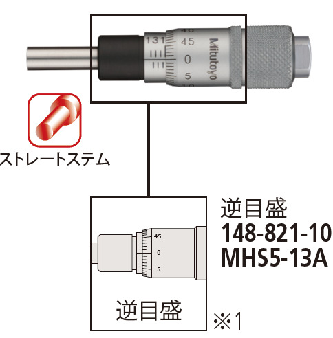

マイクロメータヘッド MHS
標準価格(税抜): 8,350円
/pim-assets/medias_converted/Highres/Mitutoyo/Media/Image/01_Micrometers/01_1_148-803-10_202207_FS_1.psd
測定範囲13mmの小形・汎用タイプです。
  • 測定範囲13 mmの小形・汎用タイプです。
符号 MHS2-13 MHS2-13A MHS1-13 MHS1-13A MHS2-13L MHS2-13LA MHS1-13L MHS1-13LA MHS3-13F MHS3-13FA MHS4-13F MHS4-13FA MHS3-6.5FP MHS3-6.5FPA MHS4-6.5FP MHS4-6.5FPA MHS1-13LC MHS1-13LCA MHS2-13LC MHS2-13LCA MHS3-13LC MHS3-13LCA MHS4-13LC MHS4-13LCA MHC3-6.5CF MHC4-6.5CF MHS3-13 MHS3-13A MHS4-13 MHS4-13A MHS3-13L MHS3-13LA MHS4-13L MHS4-13LA MHS5-13 MHS5-13A MHS6-13 MHS6-13A MHS5-13L MHS5-13LA MHS6-13L MHS6-13LA

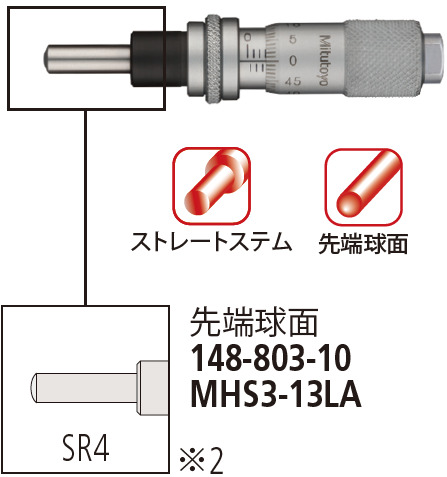

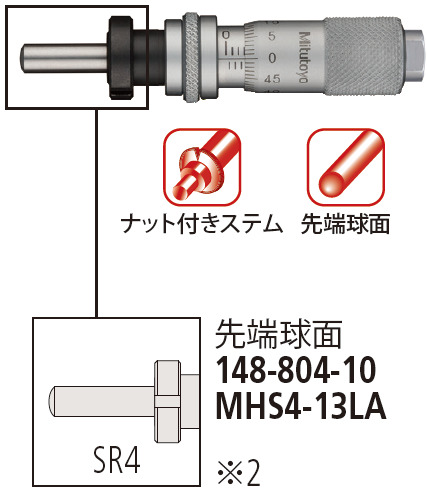

先端形状
平面
平面
平面
平面
平面
平面
平面
平面
球面(SR4)
球面(SR4)
球面(SR4)
球面(SR4)
球面(SR4)
球面(SR4)
球面(SR4)
球面(SR4)

平面逆目盛
平面逆目盛
平面逆目盛
平面逆目盛
平面逆目盛
平面逆目盛
平面逆目盛
平面逆目盛

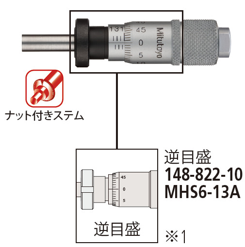

ステム形状
ナット付
ナット付
ストレート
ストレート
ナット付
ナット付
ストレート
ストレート
ストレート
ストレート
ナット付
ナット付
ストレート
ストレート
ナット付
ナット付
ストレート
ストレート
ナット付
ナット付
ストレート
ストレート
ナット付
ナット付
ストレート
ナット付
ストレート
ストレート
ナット付
ナット付
ストレート
ストレート
ナット付
ナット付
ストレート
ストレート
ナット付
ナット付
ストレート
ストレート
ナット付
ナット付
