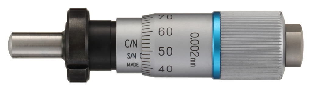

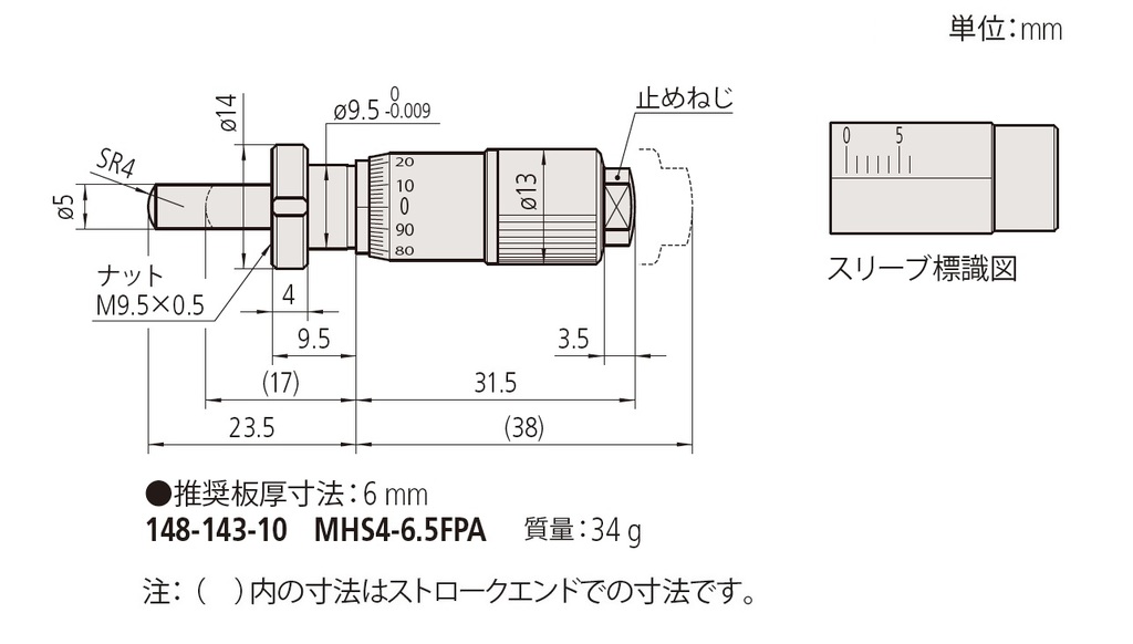

マイクロメータヘッド MHS
標準価格(税抜): 13,300円
測定範囲(mm): 0 ~ 6.5 目量(mm) : 0.002
/pim-assets/medias_converted/Highres/Mitutoyo/Media/Image/01_Micrometers/01_1_148-143-10_202210_FS_1.psd
/pim-assets/medias_converted/Highres/Mitutoyo/Media/Image/01_Micrometers/01_1_148-143-10_202210_FS_4.psd
従来の0.5mmピッチに対し、1/5の微細送りを可能にしました。
  • スピンドル1回転で0.1 mm送りという、標準品比で1/5もの微細な位置決めが実現可能な高機能モデルです。
  • 外観形状は標準タイプ(0.5 mmピッチ)と互換性があり、簡単に交換ができます。
  • 半導体装置のテーブル送り、光学用光軸調整装置の微細送りなどに使用できます。
