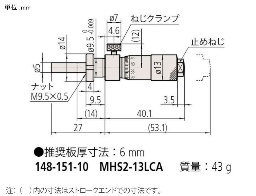

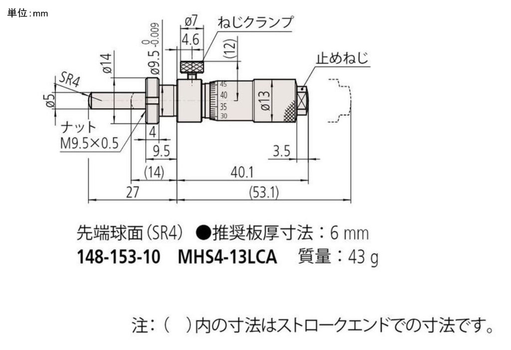

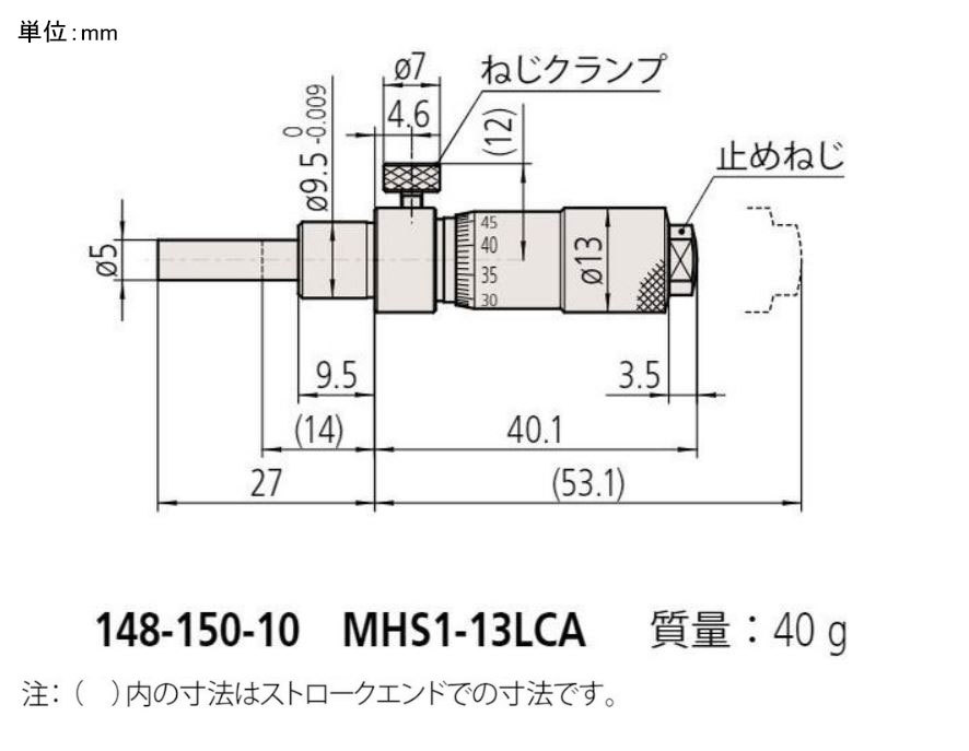

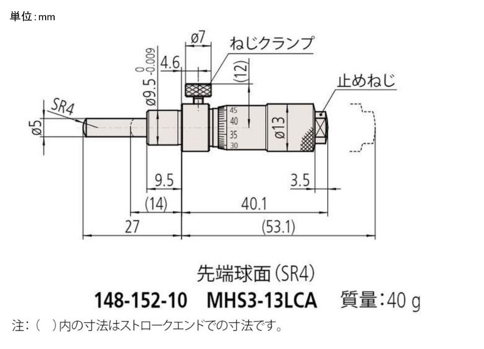

ねじクランプによりクランプの力を向上させました。
  • ねじクランプによりクランプ力を強化したモデルで、常時振動が加わる装置や位置決め装置でも安心してご使用いただけます。
  • クランプのねじ位置はスリーブの基線位置と同一です。

測定範囲(inch) 最小
 0
測定範囲(inch) 最大
0.5
